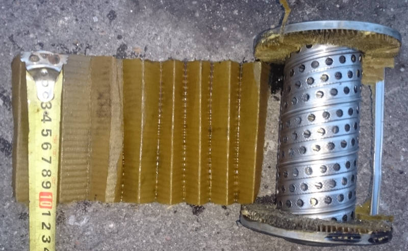

Распил масляного фильтра GOODWILL OG522
куплен в автодоке, направление JC, цена 149 руб
резьба 3/4"-16
нажмите для увеличения
Диаметр фильтра 65 мм, высота 86 мм
Диаметр уплотнения 55-62 мм
Площадь фильтрации 622 см2, толщина материала 0,3 мм
Диаметр перепускного клапана 1,2 см, усилие открытия 0,68 кг, давление начала открытия 0,6 атм (очень низко!)
Перепускной клапан сделан из резины, корпус очень легко оторвался по точечной сварке, но это скорее было сделано для эксперимента. В работе клапан точно не оторвётся, т.к. "уши" корпуса заходят под центральную тубу и залиты герметиком.
Настроен не верно, давление срабатывания очень низкое.
Обратный клапан конструкции как в дешевых фильтрах. Резинка хоть и не воняла как в SCT и прочих плохих фильтрах, но порвалась тоже просто.
Хотя распил отработанного фильтра выше каких-то проблем не выявил в этом месте.
Возможно предрассудки и конструкция имеет право на жизнь.
Катушка проклеена небрежно, повсюду сопли герметика. Бумага залито неравномерно, но пробелов нет.
Фильтрующий материал на ощупь качественный. Площадь фильтрации хорошая.
Общая оценка 3 (перепускной клапан всё портит, из-за него масло будет постоянно идти в обход)
К покупке НЕ рекомендован!
Был бы нормально настроенный перепускной и лучшего качества обратный клапан, тогда можно было бы рекомендовать. Как это в фильтрах данной марки с окончанием HQ

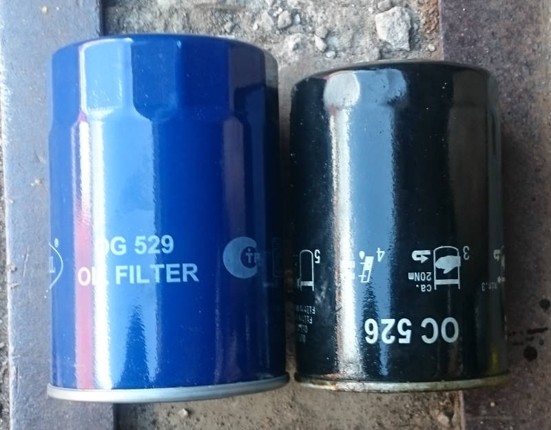

Распил масляного фильтра GOODWILL OG 529
ещё одно док-во посредственности фильтров без приставки HQ
На картинках он слева источник http://sorento.kia-club.ru/forum/viewto ... 5#p1633795
Масляный фильтр - GOODWILL
конечно разница с Кнехтом налицо, но вроде не совсем плохо.

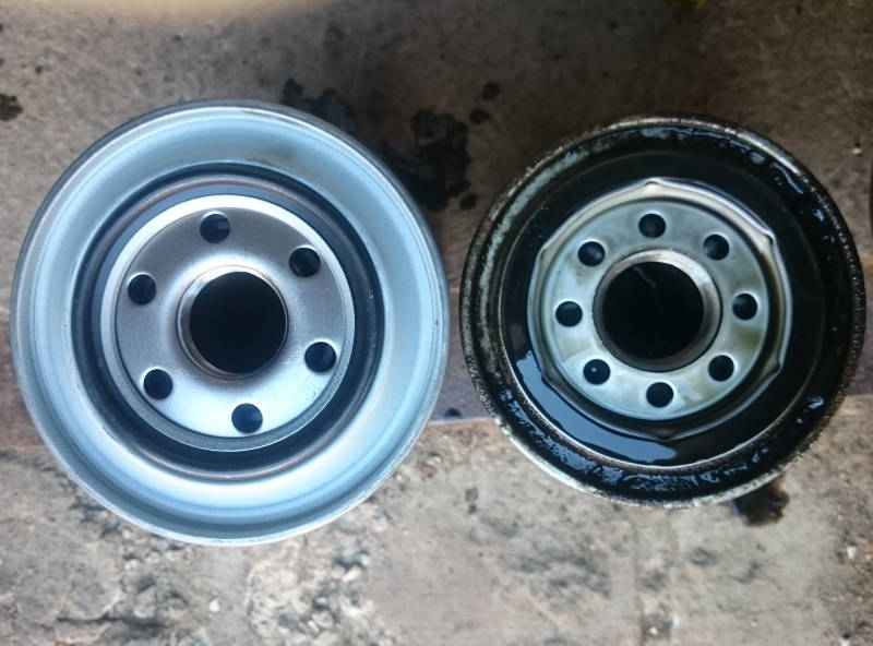

первая попытка уже была Масляный фильтр - GOODWILL (Пост Gubkin #23883)
не знаю зачем ещё раз пилили
автодок, 147 руб, направление RLM
Высота 85 мм
Резьба 3/4"-16UNF
Диаметр клапана 1,2 см, усилие открытия 0,7 кг, давление срабатывания 0,62 атм (очень низкое значение)
Площадь фильтрации 632 см2, толщина материала 0,2 мм
По сравнению с прошлым анализом изменился материал, он стал тоньше. А так же конструкция седла перепускного клапана чуть другая. Но сварка такая же плохая и отрывается.
Фильтр внутри начал ржаветь
Катушка залита более менее равномерно
Складки ровные
Перепускной клапан настроен не верно, поэтому свою функцию фильтр выполнять наврядли будет, т.к. масло будет 99% времени идти через байпас
Обратный клапан в виде грибка. Резинка порвалась руками
Даже не хочется комментировать данный фильтр, т.к. про него уже писал
Общая оценка 3
К покупке не рекомендован
Ещё раз подтвердилось плохое качество фильтров марки без приставки HQ

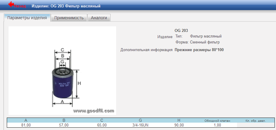

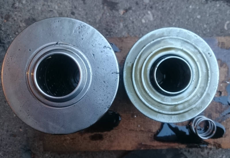

Распил масляного фильтра Goodwill OG203
автодок, 148 руб, направление RLM
диаметр фильтра 80 мм
высота 100 мм
диаметр уплотнения 55-62 мм, резьба 3/4"-16
Диаметр перепускного клапана 1,2 см, усилие срабатывания 0,67 кг, давление открытия 0,6 атм (гудвилл себе верен, постоянно косячит)
Площадь фильтрации 960 см2, толщина материала 0,25 мм
Обратный клапан конструкции "грибок". Тут вопросов нет.
Перепускной клапан из пластмассы, седло легко оторвал плоскогубцами. Давление срабатывания крайне низкое. В 2 раза ниже нормы.
Фильтрующий материал дешёвый, тонкий и слабогафрированный (сравниваю с Бошем).
Катушка в корпусе смотрится нелепо. Диаметры слишком разные )
Общая оценка 3
Гудвилл без HQ ставить нельзя
Подтверждено 100500 раз
Причем на сайте заявлено 1,0 атм давление срабатывания перепускного клапана http://catalog.goodfil.com/CatalogWeb/filter За покупку фильтра спасибо GReY
