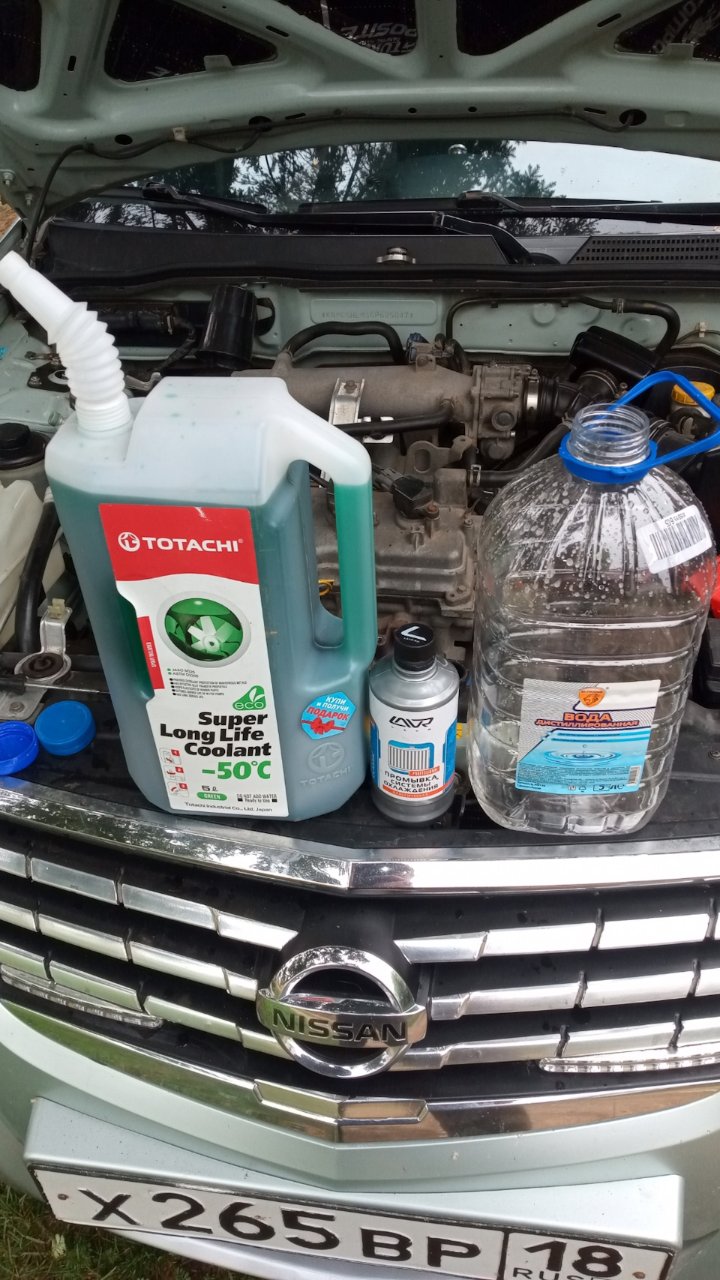

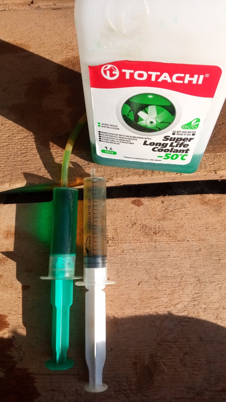

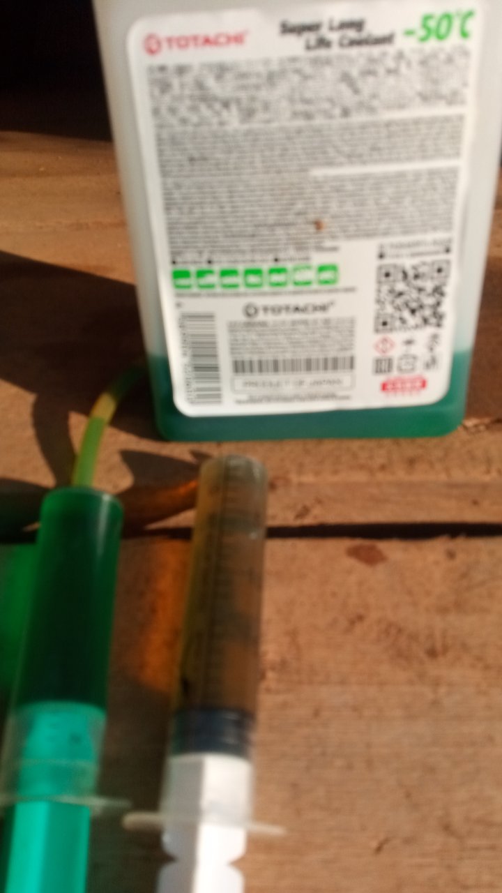

Этой весной в мае залил антифриз Totachi Super Long Life Coolant -50.все промывал аж три раза,первый проточной водой,второй с промывкой Лавр и третий раз дистилированной водой на финиш,первое время в течении пару месяцев заглядывал,жидкость никаких подозрений не вызывала. Счас ближе к зиме решил посмотреть в бачек прошло 5 месяцев,там какая то мутная субстанция от зеленого цвета не осталось следа. Придется сливать весь этот бутор (японских технологий)думаю никто не будет подделывать тотачи :катаюсь: кому оно надо...? Накидаю пару фоток для наглядности,может кого уберегу от заливки данной субстанции.
с лева в шприц набран остаток с канистры,с права с радиатора,в бачке почему то с мутью хотя бачек оттирал до состояния нового.

TUBAZIT, да скорее всего от температуры просто разложился краситель
равенол SSF в ГУР когда заливаешь тоже яркозеленый и прозрачный, а через 1000 км обычное масло )

Gubkin писал(а): 28 сен 2020, 18:55 да скорее всего от температуры просто разложился краситель
Скорее всего так и есть...вот что то оригинал заливал Ниссан 4 года бултыхался в системе практически цвет тот же совсем немногим отличается,и TCL был залит в другую машину тоже явный насыщенный цвет утерял но так же зеленый остался,тут совсем как вода,уже даже страшно его оставлять даже на месяц.

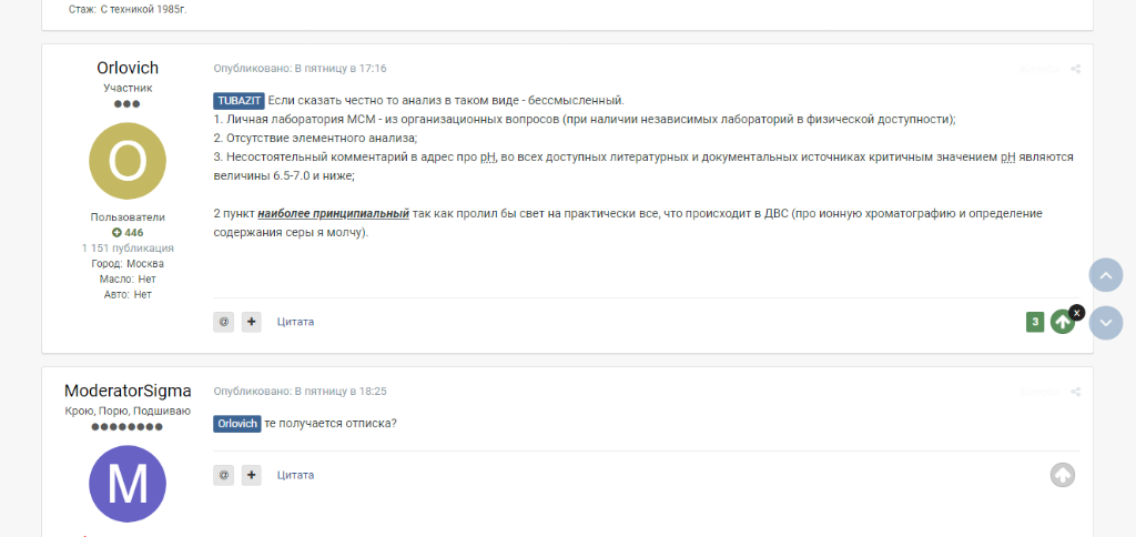

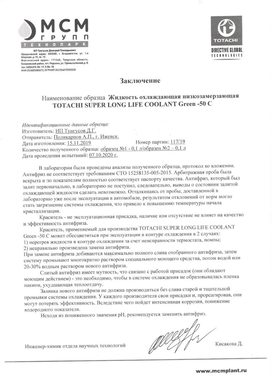

Взяли пробы сделали анализ + отписка советуют жидкость заменить,единственное не уточняют за чей счет данный банкет :D ну конечно же за мой,они тут не приделах...денег у них нет на независимую экспертизу,а в своей лабе они напишут что угодно лиш бы премии не лишится,да и там бессмысленный анализ,пыль в глаза пустить расчет на дурачков,которые увидят циферки и штампики и вопросов нет,а их еще больше оказалось,тут глянуть можно если интересно,там же и анализ отработки в шапке оф.пред Тотачи что то преуныл :coffee: https://www.[слово запрещено].ru/forum/topic/282 ... nt-1793318 на скрине пояснение сотрудника лабалатории Кулстрим который понимает немного в химии.
Отправлено спустя 9 часов 40 минут 39 секунд:
Gubkin, Что по данной бумаге скажешь,тут дело не только в краситиле,съехала температура кристализации с -50 до -38 ну и жидкость коричневого цвета коррозия но о ней как видешь не слова в этой бумажке. политика компании на лицо вы тут сами решайте свои проблеммы а мы тут не причем! :class

TUBAZIT писал(а): 20 окт 2020, 08:15 Что по данной бумаге скажешь
помои какие-то, что тут скажешь
у меня на работе мобил антифриз 10 лет в CATe плещется и цвета как новый

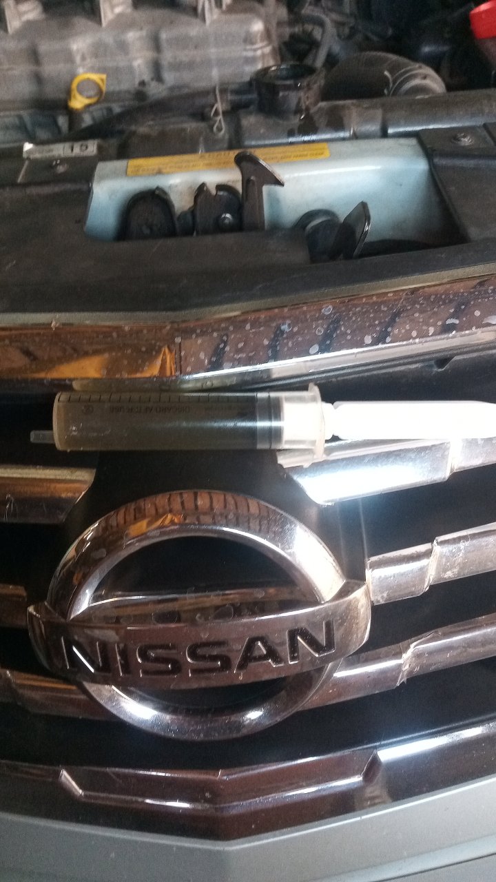

Gubkin писал(а): 20 окт 2020, 11:19 помои какие-то, что тут скажешь
согласен ничего общего с антифризом в данной бутеляге нет,вот антифриз родной отработал 4 с половиной года,никакой коррозии и обесцвечивания,он конечно не такой насыщеный но все же с системой было все з\б и тут за полгода брага какая то

вчера заменил тотачи на Кулстрим JPN синий,пробка была в такой хрени,качество какачи удивляет :facepalm
