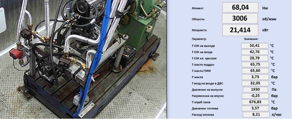

RandomXP писал(а): 10 окт 2022, 15:13 Но как я смогу доказать такому потребителю полезность препарата/масла
Элементарно
Все показатели при испытаниях фиксируются с точностью + 1%.
Даже без непосредственной оценки износа и ФХ, если продукт существенно превосходит по показателям "условный эталон", заявленный эффект будет выявлен уже в процессе...

RandomXP писал(а): 11 окт 2022, 20:31 прошу написать конструктивные предложения по стендовым испытаниям.
Погрешности испытаний на беговых барабанах не сопоставимо выше, чем на моторном стенде. Ни какими 0,3% там и не пахнет ... Не говоря уж о человеческом факторе.
Даже на моторном стенде можно уверенно говорить о преимуществе,
mvg писал(а): 11 окт 2022, 09:22 если продукт существенно превосходит по показателям "условный эталон"

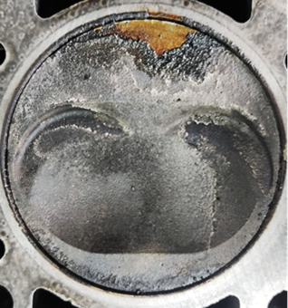

выше был пример с поршнем, тот же поршень, но с другой стороны
поршн с.png (226.31 КБ) 3195 просмотров
Красиво? - ужас, ужас
