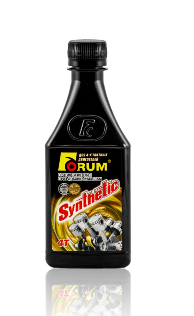

Вот вопрос ? Применение антифрикционных присадок уберегут двигатель от задиров и проворота вкладышей .
Например как добавка Форум . На основе тефлон полимера .
Эксперимент по устранению задиров на корейских моторах.
#57
Djduda писал(а): 19 окт 2019, 16:15 Применение антифрикционных присадок уберегут двигатель от задиров и проворота вкладышей .
чот мне кажется нет
надо увеличивать толщину клина за счет вязкости
а противоизноска клин не меняет, просто задиры может перевести в более щадящий износ
как-то так )

Djduda, тефлон можно положить потом, на запланированные медью задиры.
