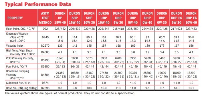

FP двух продуктов ,на разных базах,с разным ИВ - duron shp 10w-30 vs duron uhp 0w-30 ( кто не спит-разбираем дальше
- Vadim_Mk
- Сообщения: 2576
- Откуда: Санкт-Петербург
- Имя: Вадим
Оценка термостабильности масла по его FP и NOACK
В начале темы я специально писал о том что здесь рассматриваются масла III и IV группы...Т.е кислое с пресным не сравниваем..

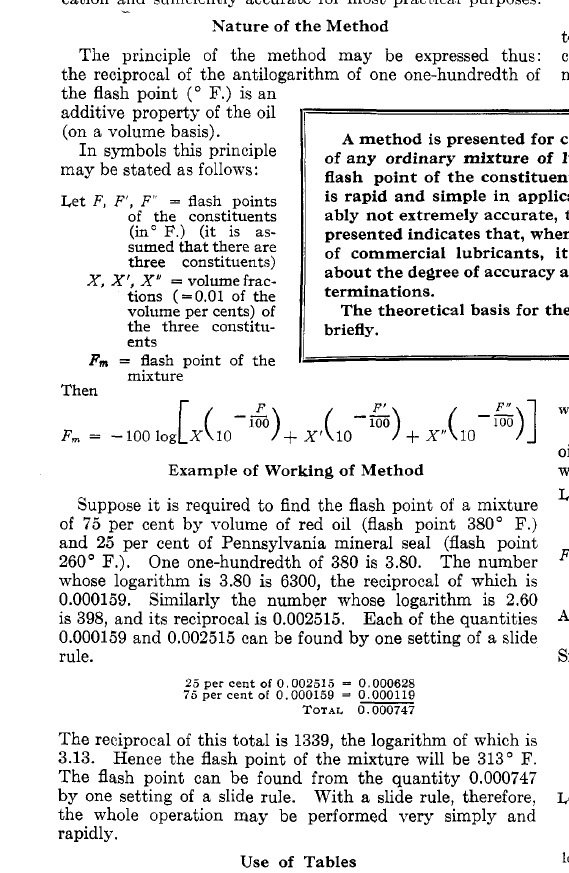

Как в 1920-х годах без всяких компов считали температуру вспышки смеси масел
Источник
Prediction of Flash Point of Blends of Lubricating Oils'
By E. W. Thiele * STANDARD OIL COMPANY (INDIANA), WHITING, IND.
February, 1927 INDUSTRIAL AND ENGINEERING CHEMISTRY
Источник
- Flash Point Calculate.jpg (150.3 КБ) 6550 просмотров
