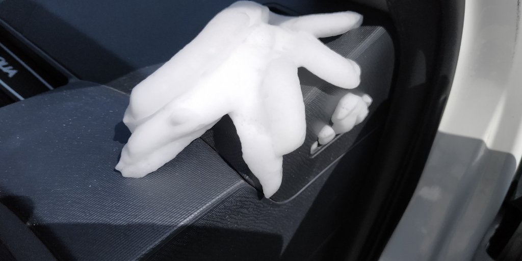

Сообщение Инженер_Гарин »

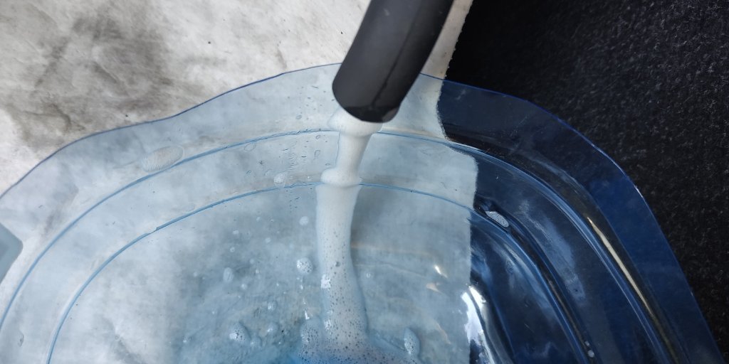

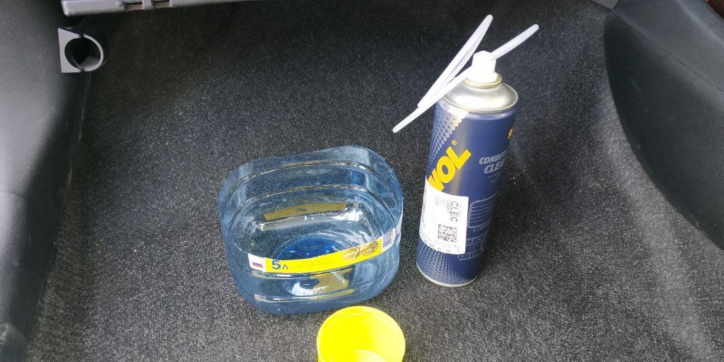

Помыл mannolом. Запах химии не едкий, руки не жгло, пена добрая. Пока в течение дня запаха болота нет. При попадании на пластик не оставил ни разводов, ни пленок жирных. Оценка 4+
По дурости залил какой-то разъём, словил гирлянду на приборке и ошибки. Пришлось искать куда попало, продувать, скидывать ошибки. Благо никакой блок не спалил.

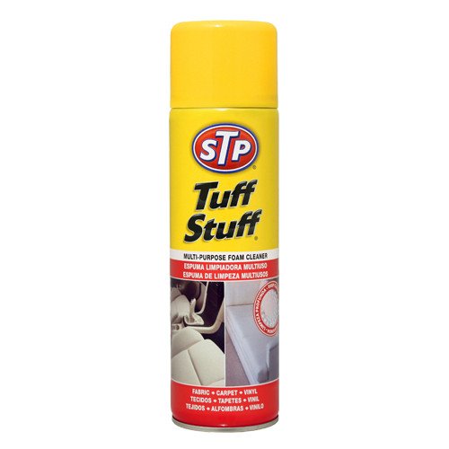

Мне вот этот нравится.
AXIOM - A9812 в нем 800 мл.
И STP - 81500RS а в этом 500 мл.
Оба недорогие и эффективные.

Суровый, ты предлагаешь чистить испаритель кондера очистителями обивки ? :coffee:

Gubkin писал(а): 31 окт 2019, 21:04 ты предлагаешь чистить испаритель кондера очистителями обивки
Не!
Я прочитал неправильно. написано - кондиционера, а я прочитал кондиционеры. (ночь, ноут и слипающиеся глаза...)
Вроде как для тканей.
Прошу простить и удалить ошибочные комменты.
Сам я испаритель кондиционера совсем не чистил никогда. Конденсатор - на него попадает пена при мойке кузова, ему достаточно.

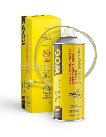

Профессиональный продукт, очищает, дезинфицирует и предотвращает повторное появление микробов и болезнетворных бактерий в системе кондиционирования. Освежает воздух в салоне и устраняет неприятный въевшийся запах табака. Не вызывает аллергических реакций и абсолютно безопасен.
413р в экзисте
код (артикул) для заказа:
1466174 WGC0801 Очиститель 520 мл Пенный антибактериальный очиститель кондиционера гипоаллергенный WOG

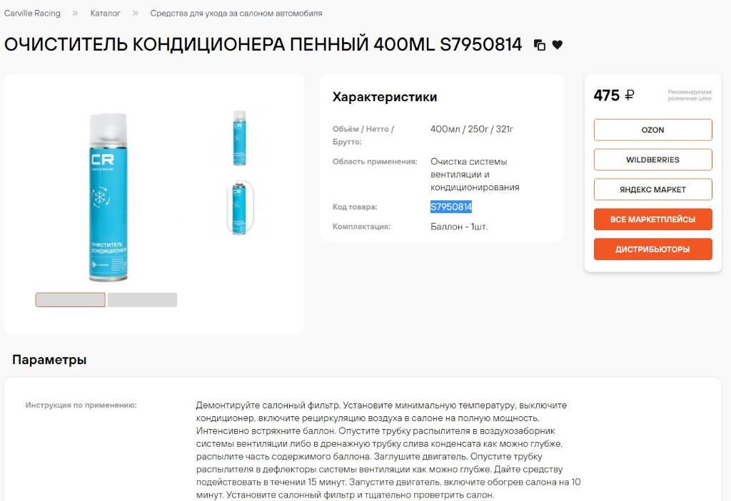

https://carville.racing/catalogue/inter ... nyy-400ml/
400ML = S7950814

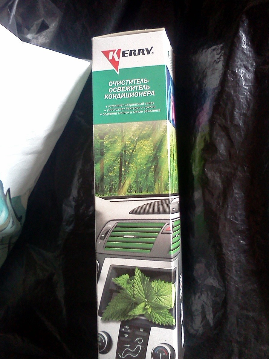

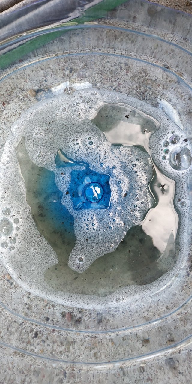

Прошлым летом чистил Хотел Рунвей взять, но не было в наличии, только Керри - хз как оценить, сравнить не с чем. :pardon:
- пенится хорошо, хватило на испаритель, еще осталось много запенил между радиатором и конденсором и шлангом помыл.
