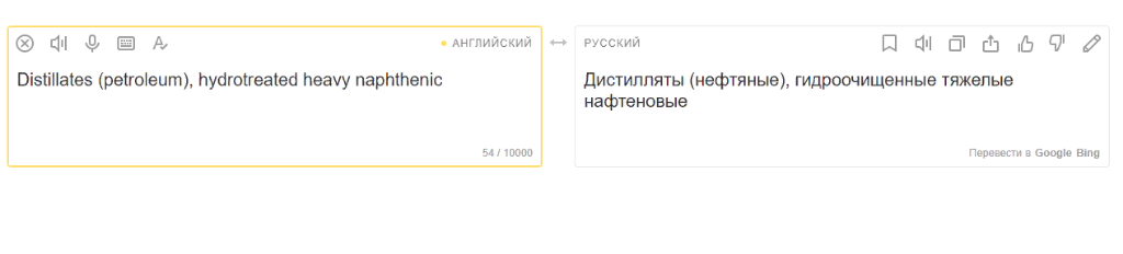

Сообщение АСаныч »
sergey-bartex писал(а): 03 авг 2019, 21:15 коллеги, вопрос
(CAS No) 64742-52-5 - это ...?
Не знаю, правильно, нет это выдаёт

Сообщение sergey-bartex »
АСаныч, эт я то же нашел. если я правильно понял это нафтеновые масла. хотелось получить ответ от спецов, так ли это)

sergey-bartex писал(а): 03 авг 2019, 21:15 64742-52-5 - это ...?
гетерогенная комбинация углеводородов, которую получили из нафтеновой фракции обработкой водородом, обычно С20-С50, вязкость на выходе 16-20 сст при 40с, с небольшим кол-вом ароматики.
Только чо смысла от этого, если все что гуще 20,5 сст ты мсдс не видишь ?
