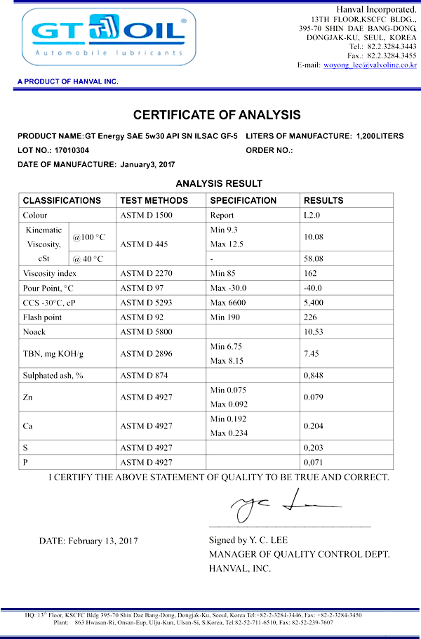

mox111, не факт что всё ушло -20%. Может лаба занижает... Надо бы в этой же лабе свежее затестить и сравнить с сертификатом партии.
Сейчас все отработки пройдут и если у всех такое же отклонение на разных ДВС, тогда погрешность лабы, если нет...

Судя по сработке присадок и падению щелочного - слил вовремя. А был уверен, что в таком темпе можно годовой интервал замены выдерживать. Gubkin, а сертификат на партию 4-х литровых канистр можешь запросить? Доля этого масла была залита больше, заодно узнаем, какой разброс от партии к партии.

сегодня обещали на 4-х литрушку
Отправлено спустя 7 часов 50 минут 42 секунды:
- 17010304.png (51.39 КБ) 1063 просмотра
