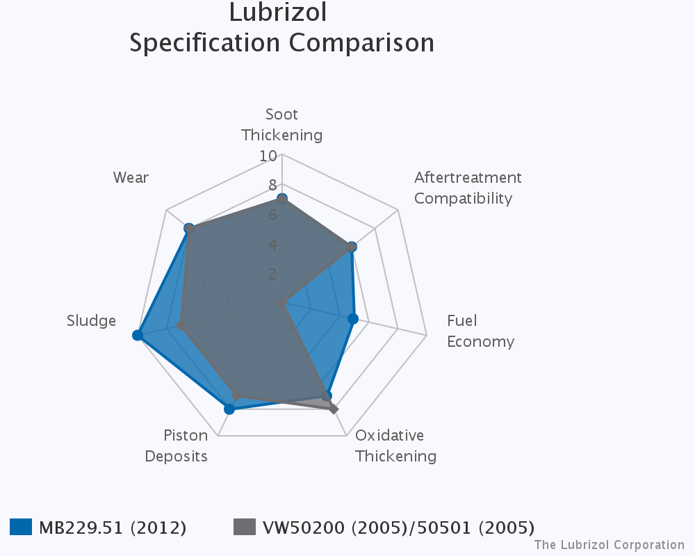

Двигатель тот же, поэтому не вижу смысла плодить темы, и спрошу тут.
Выбираю между VW50501 и VW50501 + MB229.51, а именно, между Wolf VITALTECH 5W-40 PI C3 (SN, C3, 229.31, dexos2) и ZIC X9 LS Diesel 5W-40 (SN, C3, 229.51)
chart (1).png (93.28 КБ) 1440 просмотров
источник https://online.lubrizol.com/relperftool/pc.html#
Разница в цене по Автодоку, по канистрам 4 литра, 1331,00 против 1537,00. При этом, за 1599руб можно взять 5л Wolf'а, т.е. за те же деньги +1л масла.
Что скажет общественность, есть ли смысл переплачивать за MB229.51? :)
