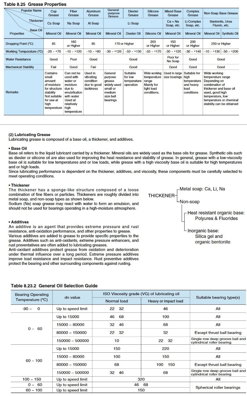

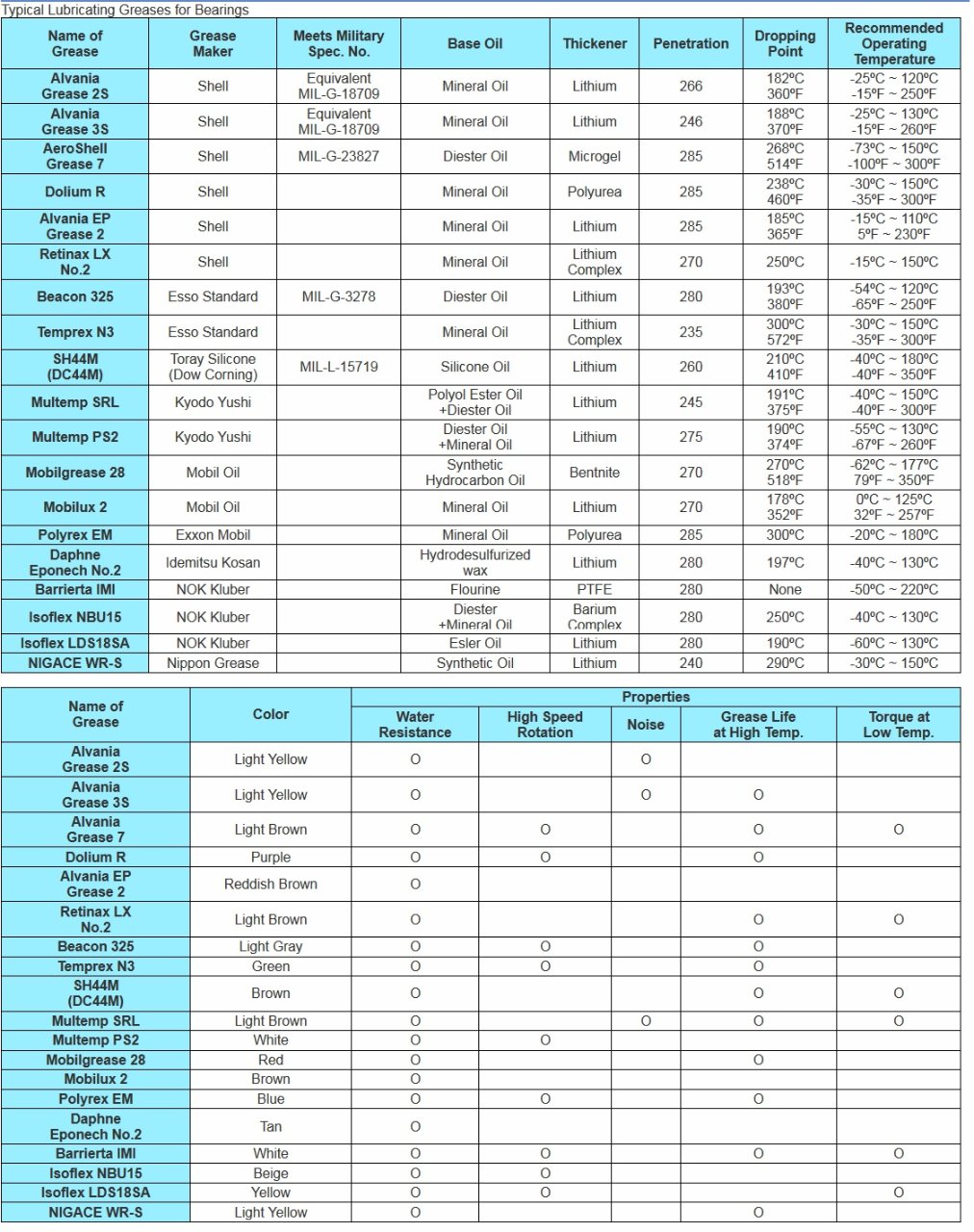

Товарищи, подскажите, что заложить в шариковые двухрядные подшипники?
Температурный режим -30 +30.
Город/трасса 50/50.
Спасибо.
Сообщения: 3442
Смазки ступичных подшипников. Общая
#50
ku6opr,
Честно хз, не вникал хотя тема интересная и типовых смазок мало.
Думаю большинство оперируют брендом и конкретной смазкой не вникая.
картинка типы

ku6opr писал(а): 15 июл 2019, 22:11 что заложить в шариковые двухрядные подшипники?
что-то сульфанат-кальциевое
в этом подфоруме пробей варианты, какие есть доступные к заказу ?
