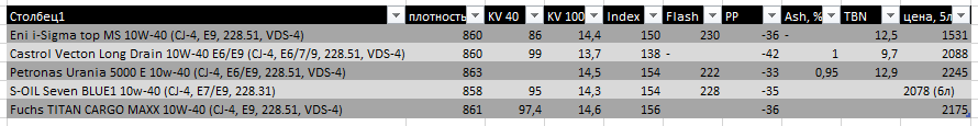

Мне эта тема тоже интересна, т.к. надо будет менять масло летом
в таблицу загнал 5 вариантов
кастрол выделяется тем, что самый низкий пурп при самом низком индексе вязкости.... видимо гр3+ 10-20% гр4
234343.xlsx
(9.53 КБ) 189 скачиваний

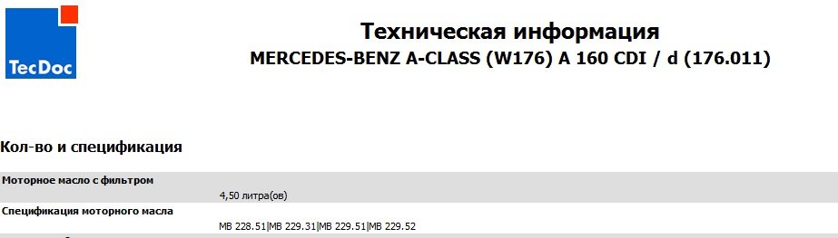

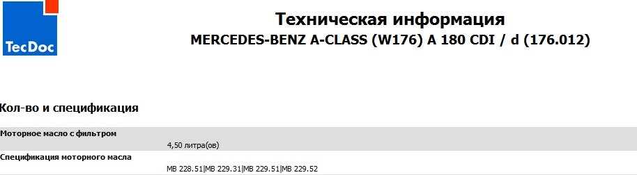

Слуш, ты как то выкладывал рекомендации мерса где были в рекомендациях комтранс допуски. А можешь на мерседес А-шку найти такие рекомендации ?
На этот авто тоже К9К мотор от Рено ставили, просто интересно что мерс рекомендует

https://www.mercedes-benz.ru/passengerc ... nuals.html
но там как то хитро, для примера для А класса который идет с 2016 года без сажевого фильтра - 228.51, 229.31, 229.51, 229.52
с сажевым фильтром - 226.51, 229.31, 229.51, 229.52
для более ранних А класса - 226.51, 229.31, 229.51, 229.52
Масло в Renault Laguna 1,5 dCi
#55
Vadim_Mk писал(а): 30 мар 2018, 10:05ам как то хитро
все правильно, на ранних К9К не ставили потому что, там другой мотор был. А Реношный стали ставить как раз в 15-16 годах (точно не помню)

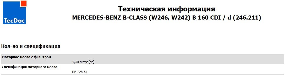

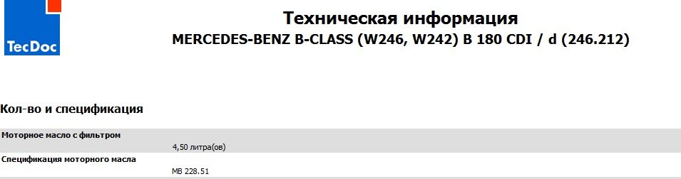

Бозон Хиггса,
Вот,а самое интересное,что на 246 кузов ( без альтернативно-
228,51 :) )
Отправлено спустя 4 минуты 3 секунды:
в класс чуток тяжелее ? :)

mox111, дружище, блин, я же просил на модификацию с К9К мотором это 1,5 объем, а не 1,8
upgrade, сорян в маркировке заплутал.
#59
Бозон Хиггса, я смотрел по двс 607.951 -рекомендации такие же
Отправлено спустя 1 минуту 28 секунд:
вот
Отправлено спустя 2 минуты 6 секунд:
хошь так
