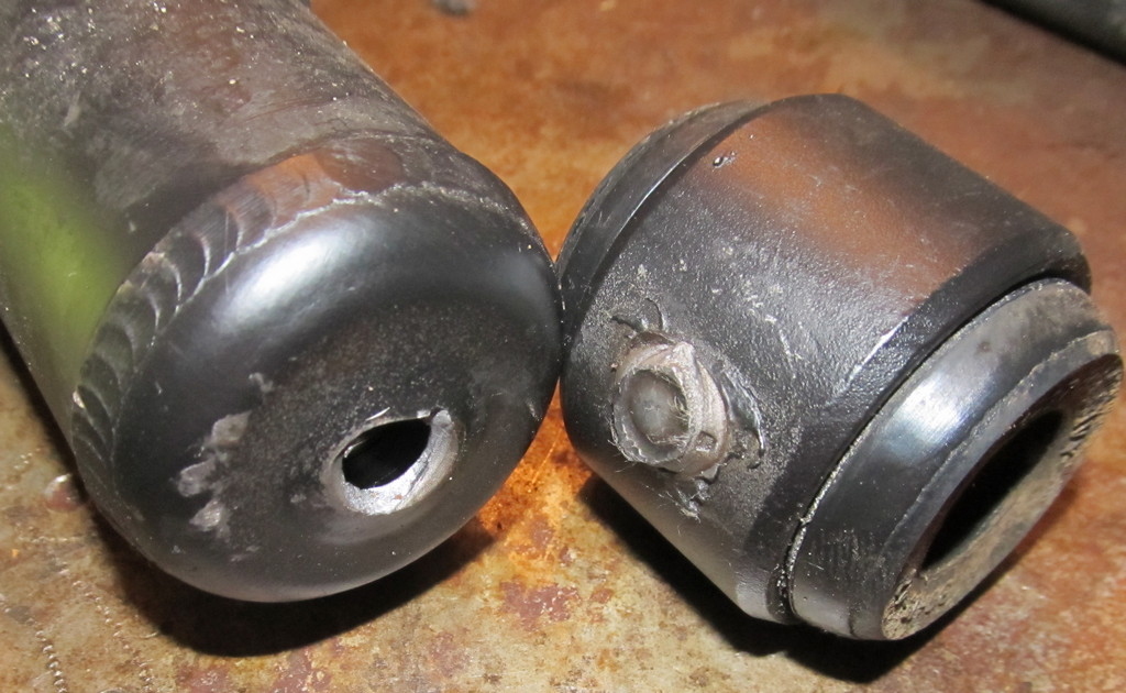

нет, краска не глянцевая, да и у других на Прадо такое случалось
просто Каяба... гавно ужасное
Амортизаторы
#47
Место слома
конечно там не будет прочности
сварки минимум, да ещё на таком диаметре :facepalm
каяба... упаси господь ещё раз с ними связаться

у нас на форуме тоже помешались на Hitachi\Tokico, наверное немного больше чем надо они жестковатые
но такой фигни как на каябах нет, чтоб отрывало плохоприваренные проушины

Gubkin писал(а):Место слома

Gubkin писал(а):Купил на Соренто амо от Toyota Land Cruiser IV
KAYABA 444106 = 925 руб
На Соренто, от другого авто. Из-за этого могло выйти из строя.
Про цену, прошу прощения. Даже оригинал стоит крайне дёшего.
Тойота видимо экономит. Но не пойму зачем ставить аморты от другого авто.
Амортизаторы
#59
Gnome писал(а):зачем ставить аморты от другого авто.
у меня лифт, для этого подходят длинные амо Прадо
Gnome писал(а):На Соренто, от другого авто. Из-за этого могло выйти из строя.
не могло, всё установлено правильно
по геометрическим размерам сварного шва видно что всё это ненадёжно
РОДНЫЕ передние амо KYB для соренто так же отрывает, потому что такая же сварка
Повторюсь, что амо по всем признакам оригинальные, матового цвета и с замком в упаковке

Я на след. или через одну недели ставлю KYB аморты. Есть в городе офиц. сервис. Дают гарантию 3 года или 80000км. Sachs, Bilstein такого спокойствия мне не предоставит.
А у тебя сломалось из-за тюнинга. 100%.
