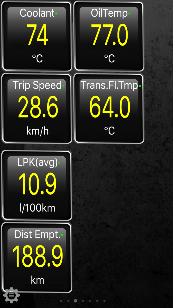

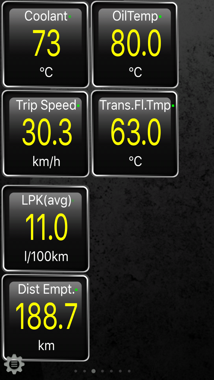

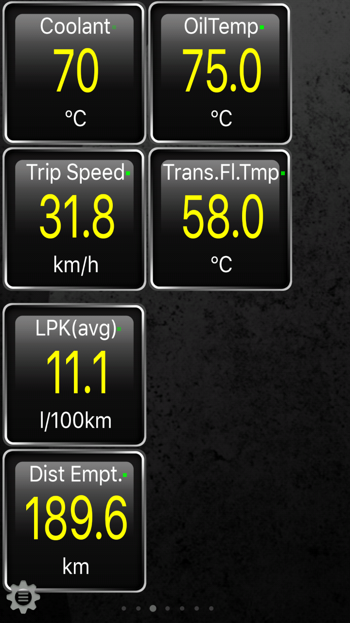

Для наглядности, поэкспериментировал с разными вариантами:
Пробка, включаем печку на макс.
После поездки в ручном режиме, на 4500 об.
Нормальный режим

veles писал(а): 08 ноя 2017, 10:09Датчика Т масла не нашел. Положим, эта температура привязана к температуре ОЖ, она, кстати, то равна, то отличается на +-2гр.
Добавлю свои пять копеек. С подобным я столкнулся на KIA. Параметр t масла с танцами и бубном вывел, вроде чего показывал, но позже пришло осознание, что параметр "виртуальный" или расчетный. При активной езде вроде t ползет немного выше t охлаждайки, но стоить заглушить двигатель и сразу подать зажигание, как t масла упала на несколько градусов :D
Также не нашел этого датчика на схемах своего атмо движка. Однако он есть только на самой спортивной турбо версии t-gdi 261л.с.

Дмитрий Анатольевич писал(а): 08 ноя 2017, 12:21"виртуальный" или расчетный
судя по скринам veles, так и есть - катать в тошнотном режиме час - и не достичь положенных XERу 107гр. - нонсенс
может у тебя уже и так термос на 92гр. и прошивка залита.... иначе не объяснить :D проверь!
мой 18XER - 15-20 минут в движении - термостат 105гр. уже открывается почти полностью, чуть встал в вялый поток (5-10км/ч) на 10 минут - нате вам вентилятор заработал
откуда 70-75 градусов? не пойму
по сервисному режиму БК всё смотрю - достигает 70-90 градусов махом, 5 минут от дома, дальше всё как по книге, 105 открытие, 107-105 вентилятор.... :?

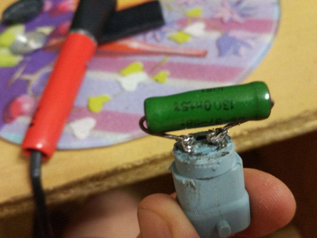

Komarr писал(а): 08 ноя 2017, 19:39Ты резистор воткнул?
Нет, пока только спаял с разъемом :)
Да и термос не ставил, жду корпус, да и вообще с такими раскладами, может и до лета оставлю
