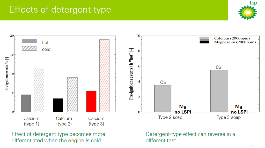

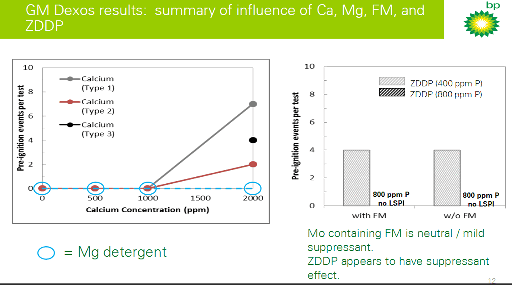

Свежая презентация от BP https://futurepowertrains.co.uk/wp-cont ... P_dist.pdf
Смысл которой сводится к тому, что уменьшение содержания кальция и увеличение магния в детергенте приводит к снижению вероятности LSPI

#47
Судя по последней картинке, содержание фосфора и цинка в 800ppm в товарном масле устраняет LSPI

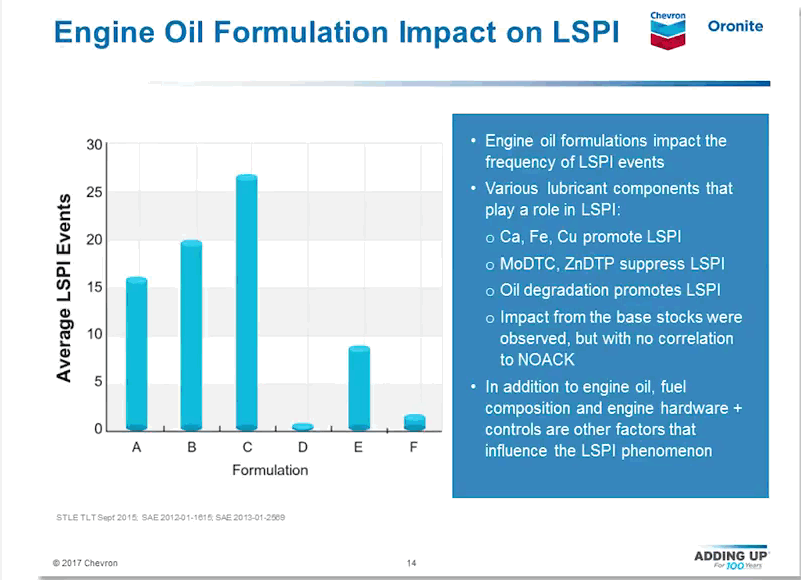

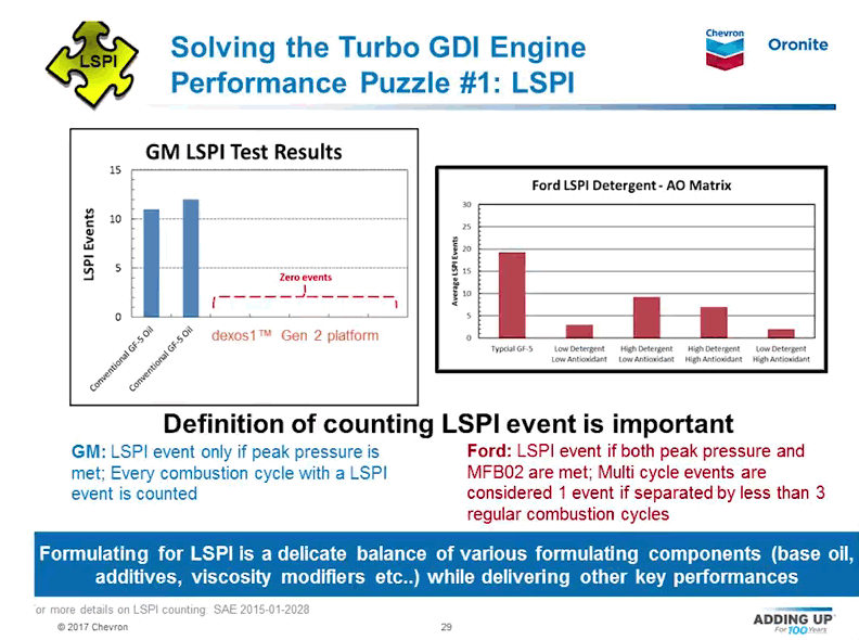

Из презентации Оронита Новые допуски и тренды новых масел (GF-6, MB 229.71/229.6, VW 508.00/509.00, ACEA C5, CK-4, FA-4) (Пост Gubkin #44255)
Не только кальций, но так же железо и медь (привет купрум и прочие порошки) увеличивают вероятностью появления проблемы зажигания

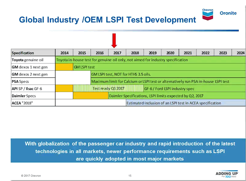

Планирование ввода тестов на LSPI у разных автопроизводителей
Уже многие задумались :D
Как ни странно, но тесты Dexos 1 Gen.2 полностью предотвращают явление LSPI :D
Не зря хлеб едят там )

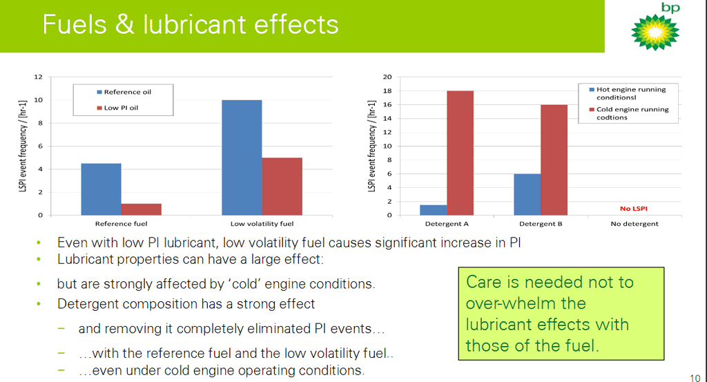

Gubkin писал(а):Не только кальций, но так же железо
двигатели почти все из железа, а проблема только сейчас нарисовалась.
не там ищут, IMHO
и почему на холодную LSPI больше, чем в горячем двигателе? не договаривают они чего-то

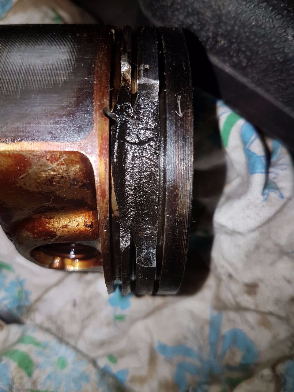

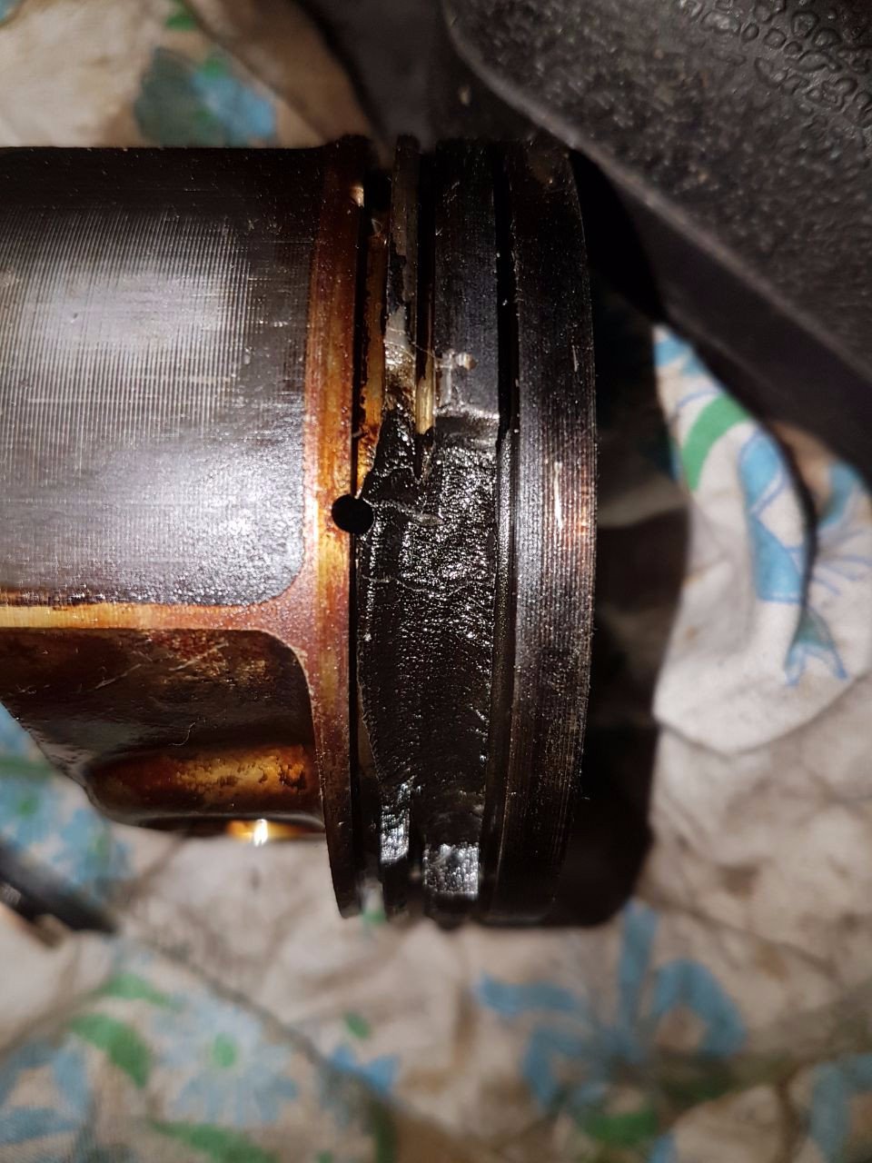

опель астра j 1.4 турбо ,пробег общий 58000 км.,дилерский dexos2 с регламентом в 10 000 км.
поршень первого цилиндра...(остальные живы )...

Даже слом перемычки в нагаре - в цилиндр похоже текло масло. Ну а сам слом из-за проникания смеси за компрессионные кольца (и её сгорания там).
