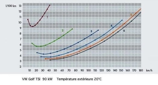

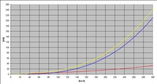

Аэродинамика и расход топлива, как то так https://1gai.ru/baza-znaniy/521629-nask ... pliva.html
диаграмма, опубликованная компанией Volkswagen для Golf 1.4 TSI. Интересно, что этот автомобиль имеет максимальную скорость 200 км/ч, которая обеспечивается двигателем мощностью 90 кВт. В итоге получается, что расход топлива этого автомобиля на скорости 200 км/час будет составлять 15 л/100 км.
... Благодаря 6-й передаче
В литре бензина содержится 34 МДж энергии, при пересчёте через ккал получается 9.44 кВт*ч
КПД 30%... С какой нагрузкой работал двигатель Golf 1.4 TSI при скорости 60км/час?
При движении по горизонтальной поверхности без ускорений...
К вопросу режима маслофорсунок

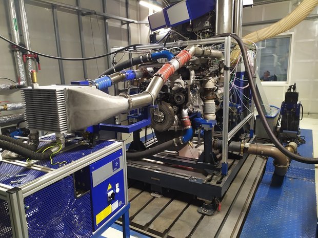

Небольшой отчет о проделанном за 3 года
Не получилось реализовать стенды на турбомоторах (на ЗМЗ остановили проект) и LSPI. Нет двигателей. По линии ЕМП (Аурус) работы ведутся, но стоимость таких испытаний... Легких дизелей нет.
Выполнена большая работа по режимометрированию работы энергоустановок в условиях реальной эксплуатации. Несколько экспедиций, в т.ч. в Якутию :facepalm
Эксплуатационные испытания в целом освоены. Испытания на спортивных двигателях проработаны до уровня ездовых циклов на трассе (режимометрирование)
Климатические и экологические показатели
Основные двигатели используемые при моторно-стендовых испытаниях: АВТОВАЗ, КАМАЗ, ЯМЗ.

Лабораторные комплексы развиты достаточно хорошо. Список лабораторий где можно сделать анализ масла Проблемы могут возникнуть в доступности эталонов.
Моторные стенды для испытаний ГСМ. Это не все.
