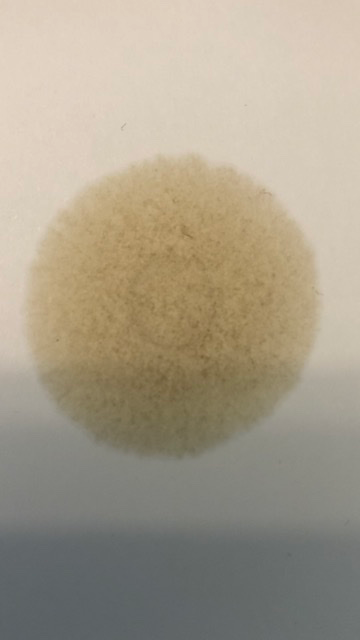

mox111 писал(а): 19 ноя 2019, 09:46 Дизель ...а подробнее ? не иначе паджеро 2,5 ?
Не, Ситроен С5 2.0 hdi. Да думаю до 15 добью и заменю

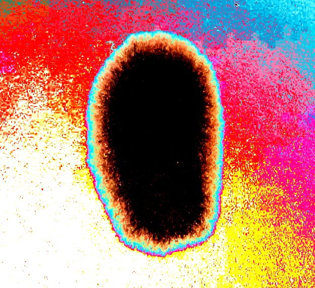

bekz34, уважаемый, вашему маслу пришла хана еще 50м\ч назад.
Живого осталось ничего, да и это ничего с топливом смешано.

в моей нет.. просто я слишком долго ею пользуюсь. очень удобна. должны существовать ломаные на торрентах. опять же.... есть бесплатные программы с фильтрами. для капель надо просто подсветить границы спектра.

С подсветкой не пробовал, спасибо :oops: :class
Без этих фильтров не увидел топлива, теперь нужно искать причину.

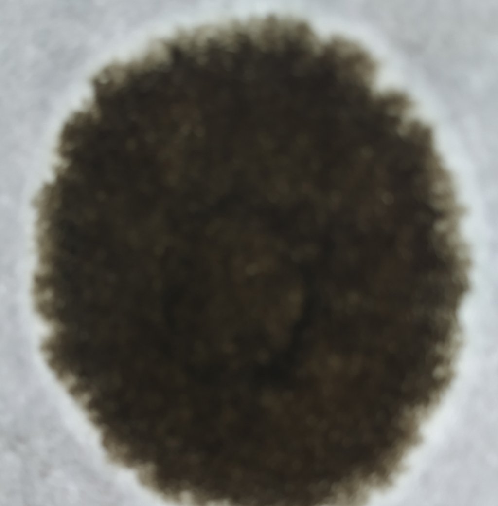

Прокомментируете каплю
Автомобиль: KIS SORENTO 2017 (G4ke 2,4)
Обший пробег 81800 км
Пробег на масле 6800км = 194 моточасов
Масло RAVENOL SFE 5w-20

Djduda,
масло подошло к замене

Могу ещё 500-600 км до замены пройти это 10-15 моточасов ?

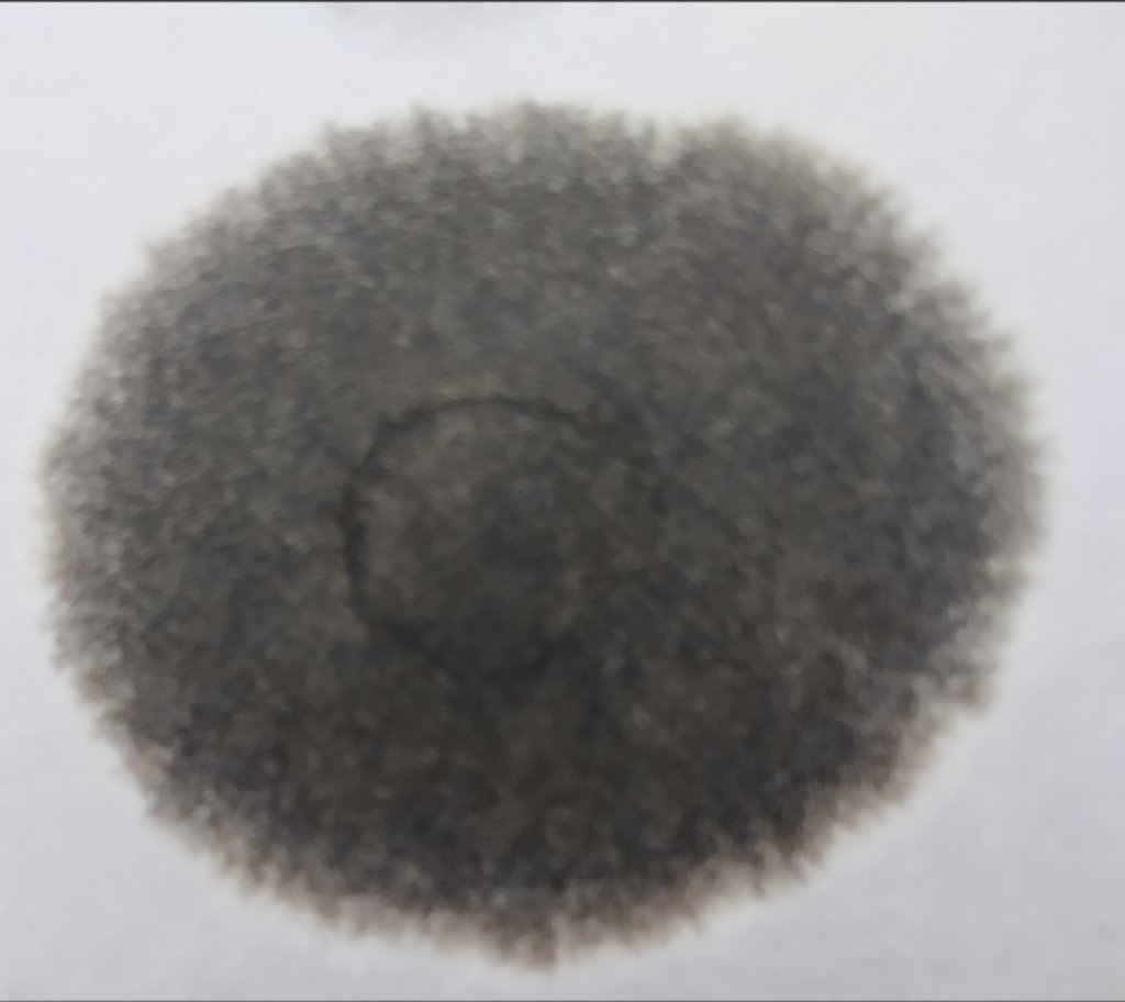

Масло Carlube UHPD 10w40 ACEA E6 в моторе K20A6 Honda Accord
Пробег на масле составляет 6500 км , за 7 месяцев. Моточасы не учитывал. Общий пробег автомобиля около 290 000 км.
Режим 50% город с короткими поездками, остальное по обычным и скоростным дорогам.
Что скажете.
Продолжаем использование, смотрим на замену ?

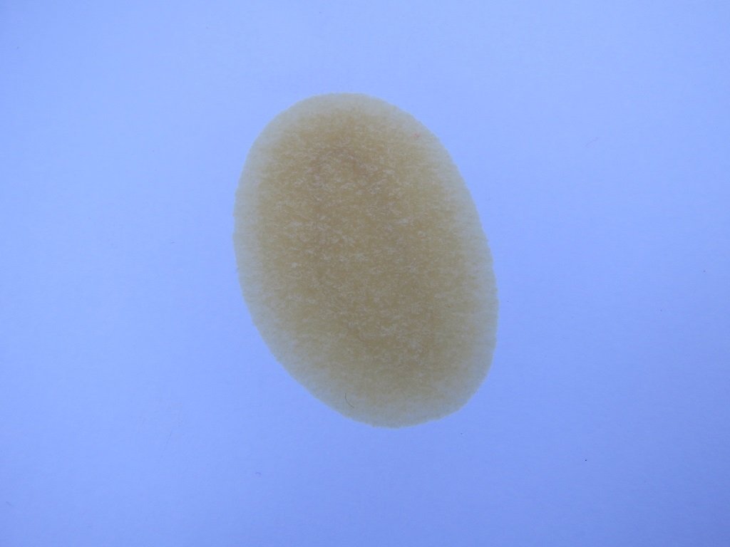

Капельная проба. Экспресс тест состояния масла.
#448
Сообщение 71Tula »

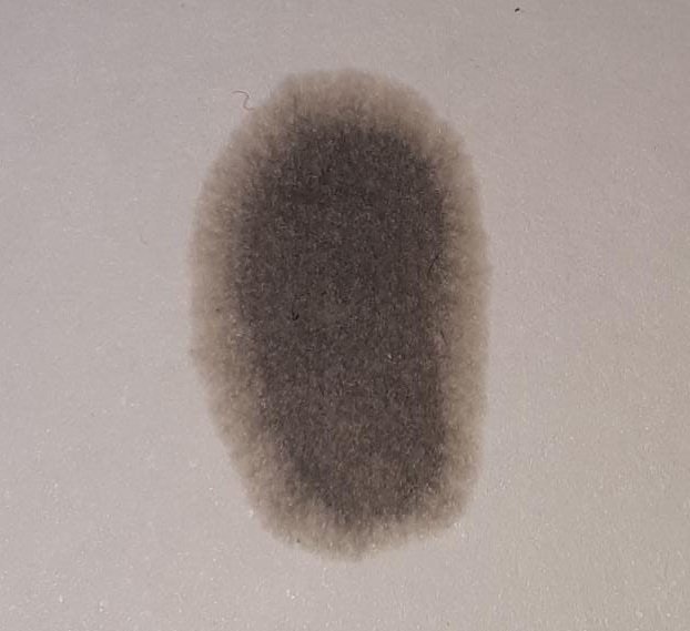

Кто подскажет , есть ли антифриз в масле, петро канада дизель, синтетика, мерс грузовой 1117 пробег на этом масле 2500км
[size=85][color=green]Отправлено спустя 7 минут 44 секунды:[/color][/size]
[attachment=1]upload_2020_04_25_19_36_17_241.jpg[/attachment]
Дизель,петро канада, 2500проехал на масле, есть ли антифриз
#449
71Tula,
есть.
