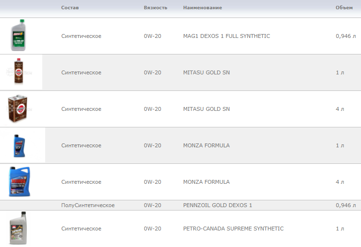

Гена писал(а): 30 ноя 2017, 10:47Залью Шеврон с Дексосом
В какой вязкости? в 30? Дык тож поди гуталин... А в 20-ой вязкости - выбор не богат:
