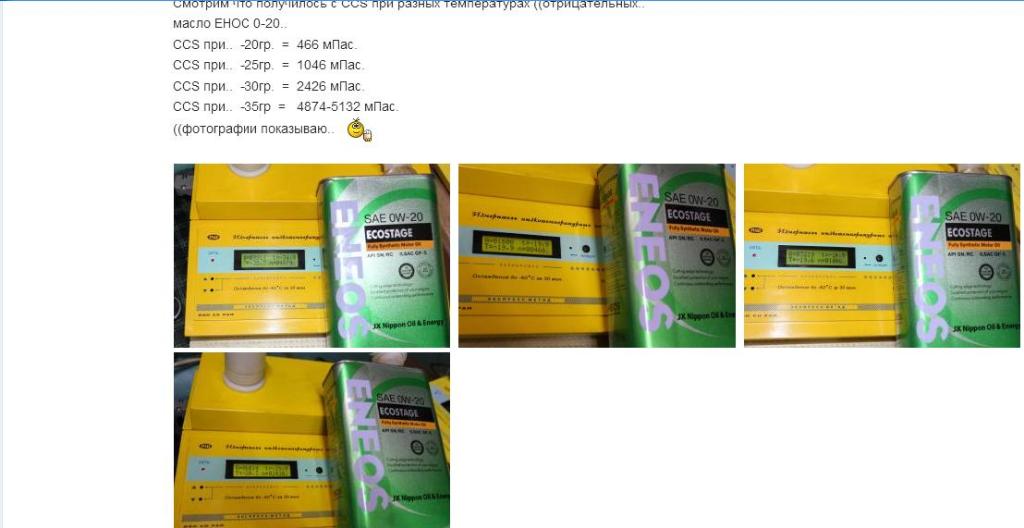

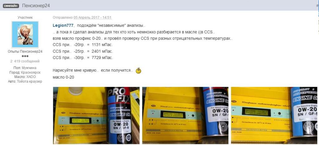

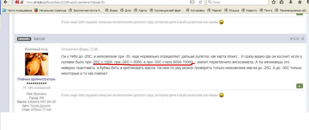

мне вот это понравилось ...
и хотел спросить а можно такой пример увидеть? ...Торкон ты если читаешь, спроси себя сам , ты в бреду уже находишься?
речь идет о том что Профикс 0/20 даже в при -30 не влезает в стандарты внимание 5W!!!
ну хватит уже бред то нести! )))...ну не настолько же ты тупой в конце концов?
почем Роснефть в рамках своей вязкости ведет себя нормально? почему ЛУкойл ведет себя нормально? ...Идемицу, Енеос?
покажи пример скачка вязкости в РАМКАХ САЕ??? ....резкие скачки только когда масло не соответствует заявленной вязкости! ...за пределами САЕ, в близи пределов прокачиваемости! ...
сравниваем с Енеос ! и видим разницу при -20 и -25 в два раза? ..причем тут прибор? и причем тут -35 ?

Vitek74 писал(а):не пойму ты щас шутишь или бредишь?
а чего ты наезжаешь?
инструкция на мой прибор и мой опыт работы с ротационным вискозиметром говорят, что в случае его не горизонтальной установки он врет
по тем фото, которые выкладывал Пенсионер иногда видно, что его прибор иногда стоит криво
у меня brookfield LVDVII+PRO

Others писал(а):по тем фото, которые выкладывал Пенсионер иногда видно, что его прибор иногда стоит криво
возмжожно конечно, что он фотал в том же положении что и мерял, но это вряд ли

GReY писал(а):возмжожно конечно, что он фотал в том же положении что и мерял, но это вряд ли
дада, особенно на фото с экраном показаний для различных температур, т.е. в процессе измерений
