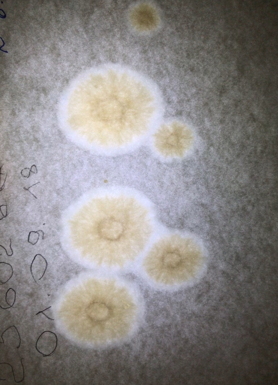

Масло Shell Helix HX8 A5/B5 5W-30 пробег 3800 км, 110 моточасов. Кто что скажет?

dmitriev писал(а): 27 авг 2018, 20:35 Кто что скажет?
еще столько же катать. Этой капле просрацца дать по трассе

Бозон Хиггса писал(а): 27 авг 2018, 21:00 еще столько же катать. Этой капле просрацца дать по трассе
спс. Сделаю ещё раз на 7000 км. Непонятно почему ядра нет. Уж думал что менять пора.

dmitriev писал(а): 27 авг 2018, 21:36 Уж думал что менять пора
помните что капельная проба не является объективным критерием как браковочный показатель масла. Более точным решением будет на 5000 км откачка 250 мл масла и определение в нем базовых параметров. Да это платно, но два раза заплатите и навсегда знаете когда менять и на что.

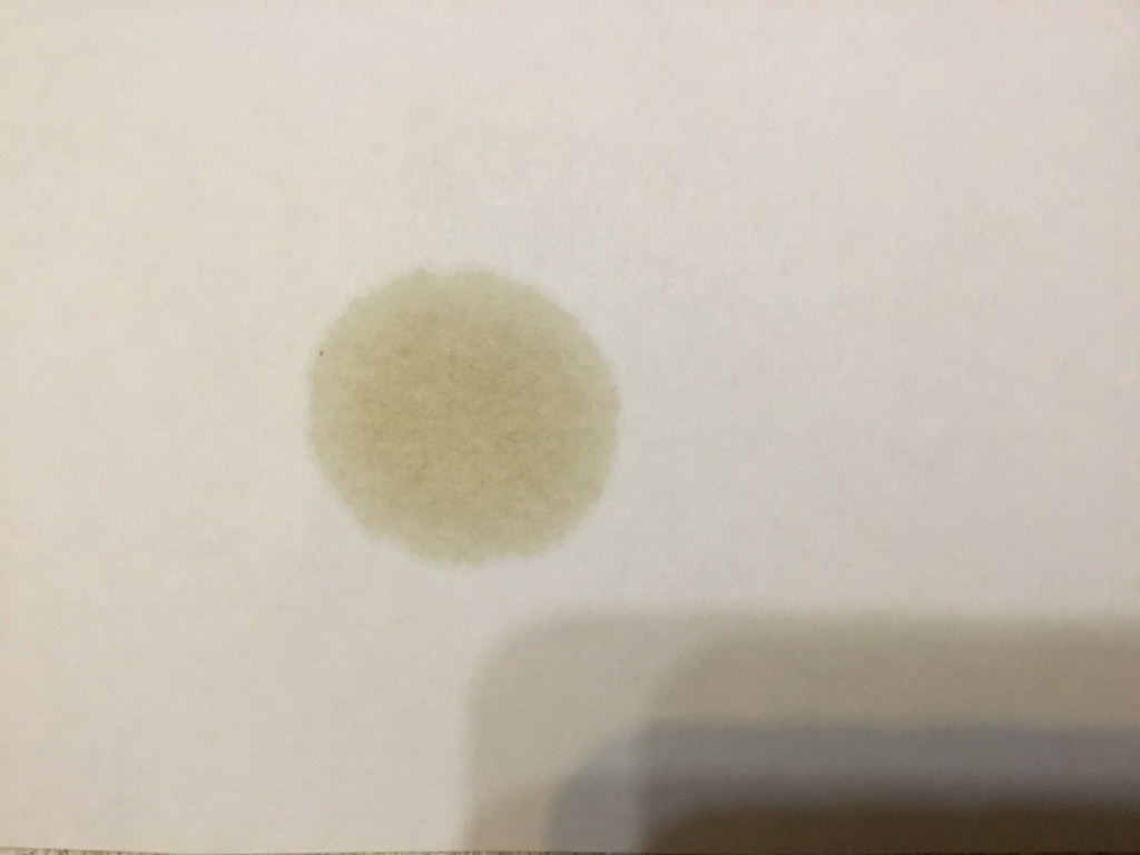

Доп. фото
Mazda CX-5; 2,0 Skyaktiv(чтоб его...) 2014г. Общийпробег: 25600. После смены масла:1900км, короткие ездки, город. Масло mazda 5w30, скорее всего фуфел подвальный из России...

топлива много,но масло работает,продолжать наблюдение ;)

adstrans писал(а): 08 сен 2018, 15:24 Ваше мнение?...
Мох111прально пишет, топливо вмасле. Тачке надо под хвост дать

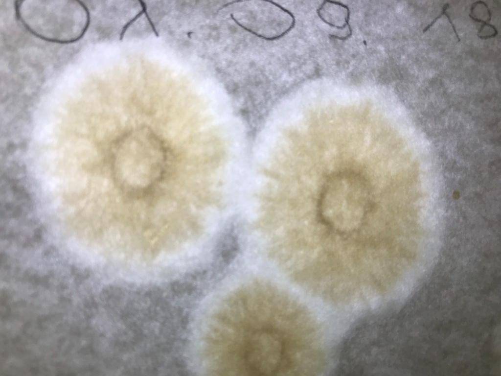

Доброго времени суток. Буду признателен, если дадите оценку моей пробе. Масло брал со дна фильтра при замене, т.к. со щупа не хочет капать. Масло уже было не горячее. Пробег 16000 км ( где-то 230-240 моточасов, т.к. ср. скорость 68-70км/ч. трасса.)
Изображение Изображение

капли симпатичные :) ,только знать бы степень нитрации и окисления ,после газа на таком пробеге ...( думаю 350-400 м/ч -будет своевременная замена )...что б не рисковать :)

mox111 писал(а): 10 окт 2018, 18:34 .( думаю 350-400 м/ч -будет своевременная замена )
Жаба тоже подсказывает, что масло в неплохом состоянии несмотря на 16000 тыс пробега, но 350-400 м/ч боязно ). Всё таки интервал замены масла это не то, на чём можно экономить ). Больше 250 м/ч не превышаю. Было бы интересно сделать анализ масла в лаборатории после 20000 тыс км ( в моём случае это 300 м/ч). Кстати, кто подскажет на сколько м/ч рассчитано масло 5w40 ACEA A3/B4; API SN/CF; BMW Longlife-01; MB-Approval 226.5 / 229.3; Renault RN 0700 / RN 0710; VW 502 00/ 505 00 ? Марку называть не буду дабы не быть заподозренным в рекламе ).

под газ не очень а3/b4 229.3,куда симпатичнее будет с3 229,51 ,конечно в той же вязкости ( и не обязательно дороже :) )...
