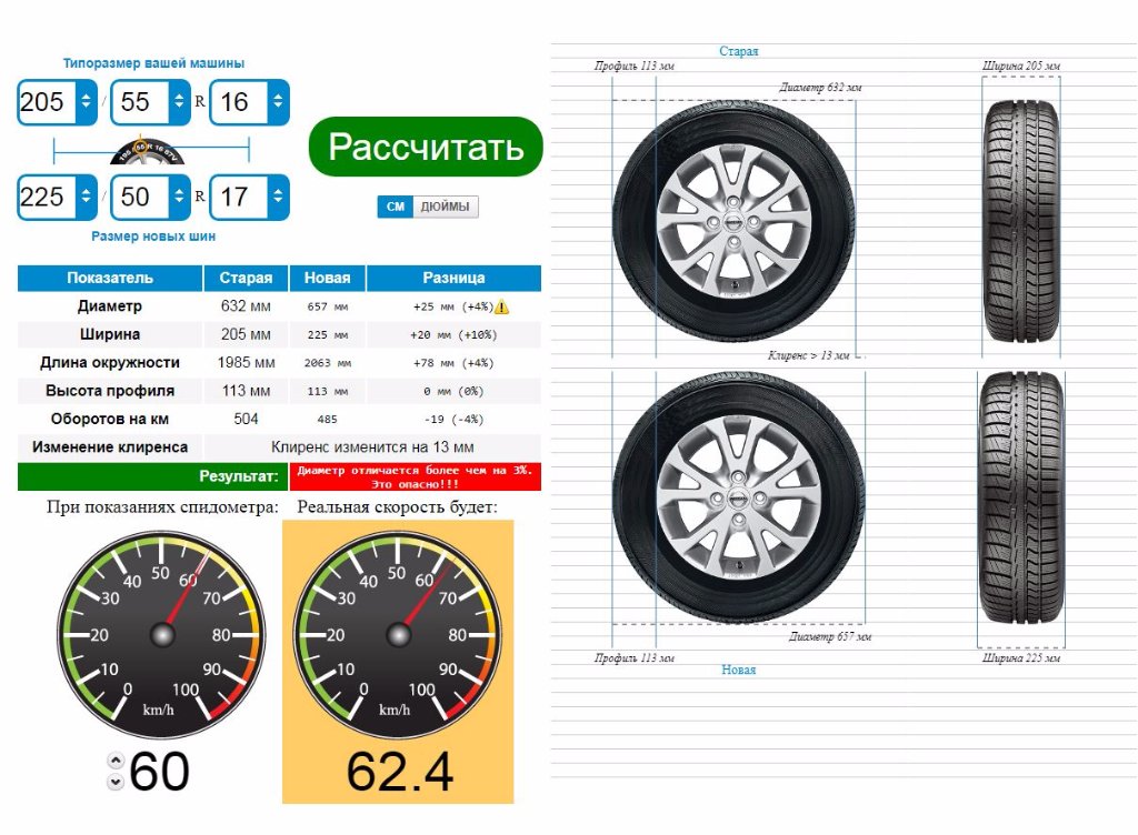

переход на следующий размерчик 8-) https://www.drive2.ru/l/485185345353155039/
теперь полноценный паркетник 4х2, только трубы 4 метровые в салоне возить можно :D

8.5, ну в поворотах же задевать будет 180%, и лед налипает в арках
Ладно бы 205 ширина, но 225... :facepalm

то есть если у меня спидометр раньше врал на 3-4км на каждую сотню, то теперь будет аццки точен? Отлично :D

Romanian писал(а): 13 окт 2017, 05:38 в поворотах же задевать будет 180%,
придумаем ченить, не сцы
Romanian писал(а): 13 окт 2017, 05:38и лед налипает в арках
а у тебя не налипает лед в арках? :катаюсь:

8.5 писал(а): 13 окт 2017, 09:59а у тебя не налипает лед в арках?
не прикидывайся, и у меня налипает, но резина штатного размера - обледенелую арку не покорежит колесо 8-)
а с твоими "катками" хз что там будет
экспериментатор :facepalm

дык наоборот тоньше налипать будет на брызговике, а чем тоньше - тем легче это снести колесом.Или не понял?У тебя налипает лед ровно сколько ему позволяет вращающееся колесо.И кусок образуется там толще в разы, ну и не ломает же им ничего? панабрали тут по абъявлению :D

8.5 писал(а): 13 окт 2017, 10:59У тебя налипает лед ровно сколько ему позволяет вращающееся колесо.
уморил! :D
брызговик меня мало беспокоит, он полимерный, суть ПВХ
я тебе тру про арки, которые из ме-тал-ла и окрашены эмалью, крылом еще называю в народе - там намерзает ого-го, и при неудачном стечении обстоятельств "каток" (об котором я завидую!), будучи неадекватных размеров вырвет к чертям энтот лёд и погнет или сдерет краску с крыла (арочной его части)
вон я про что
