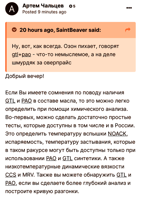

Возьмем (для дискуссии), к примеру, технолога? ROFL, который публикует свои выводы, а затем начинает восхвалять результаты окисления в сканирующем калориметре. Возникает вопрос: он вообще слышал о том, что масло может быть ‘пересушено’?

GusKruchus писал(а): 29 май 2024, 20:54 Возьмем (для дискуссии), к примеру, технолога? ROFL, который публикует свои выводы, а затем начинает восхвалять результаты окисления в сканирующем калориметре. Возникает вопрос: он вообще слышал о том, что масло может быть ‘пересушено’?
Ну, Артем то должен быть в курсе. Все таки в прошлом специалист по СОЖам в Роснефти и Лукойле)))
Это где целый Директор по разработкам Обнинска отвечает на вопросы?

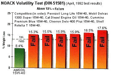

Подытоживая, хотел бы представить вам англоязычный текст, который иллюстрирует проблему необогащенных параметров и демонстрирует, как дефицит данных облегчает манипуляции. Возможно, данный текст укажет, что наличие дополнительных данных неизбежно конфликтует с рекламными хитростями, позволяющими устраивать форумные соревнования параметрами как AP, так и Noack.
Конечно, это справедливо только на интеллектуальных форумах (даже МП), за исключением, разве что, пиратских шхун.
And I've had personal experience with this, and it's quite astounding. What that leads down to is that not only are you using cold starts, but I checked with Edmonton Power, it costs 46 cents to plug your car in during the cold parts of the winter, based on an average of 14 hours a day, between work and between home, or people get home after work, plug it in, leave it in all night, and the next morning they take off for work. With a synthetic oil, you don't have to do this. You can just plug in your battery, only 4 cents a night. Because the only reason we have block heaters in the first place is because we have yet to develop an oil that stays liquid at cold temperatures and yet you can still use it in the heat of hot summer weather. And I know that quick lube shops are going to be real mad at me for making this public, but they would just as soon have you dumping your oil every 3,000 kilometers. Another situation is that conventional oil is lost from 285 degrees Fahrenheit on, it starts to smoke, and by 300 degrees, it's getting close to its fire point, in most cases. Synthetic is stone stable right up to 450 degrees Fahrenheit, which is 232 Celsius, which means that you can run your engines hotter with less wear and tear and less air pollution. We have had documented situations where in the United States the car will fail the E.P.A. tail pipe test, switch over to synthetic lubricants, come back two weeks later and they can pass it, and that's doing nothing but changing oil. And that I think makes a lot of sense when you're talking about clean air. Another situation that we found is that, because of the tenacious oil film of synthetic, because it does stay stable throughout the life of the oil, it increases the longevity of engine parts, camshafts, hard surfaces and bearings, by anywhere from two to five times, particularly in cold starts. A lot of engines get started and the oil -- or the -- what has now become glue down in the oil pan doesn't even circulate for anywhere up to five minutes. Meanwhile, the components are upstairs spinning around like crazy, wearing out. You just ask anybody who owns an overhead cam engine; after about three years of cold winter starts, when they have to get the cam bearings replaced, how much fun that is. So there is an advantage to the pocket book, plus there's also an advantage to clean air, which, of course, this particular group is about. And, last but not least, without question, we have yet to have anybody get worse mileage with synthetics, and some get as high as between 2 and 10 percent improvement, and that ain't all bad either. The purpose of me being here is not so much to sell all you guys this stuff out in the hallway here but basically is just to get the knowledge out to the Government. I've already been to other areas of the Government, because I've got a lot of media guys bouncing up and down wanting stories on this, and I only thought it right that the Government get it first, then it go to the media.
Now, synthetic motor oils and how they relate to cleaner air: Most of you people, like I say, probably have never even seen a can of synthetic motor oil. It's been around for about 20 years in the United States and parts of Europe, but because of its exorbitant price -- it was about $ll a litre back in 1975: it has, of course, now come down in price and is more competitive -- but because of the expense, it was in a situation where people weren't using it very much, mainly because you could get oil for 99 cents, pump it out every 3,000 kilometers, and everybody is real happy. We're now moving into a situation in life where we can't do that. And I just want to give you just a brief outline of what a synthetic is compared to -- I thought it was upside down -- what it is compared to conventional oil. Basically, it's not so much what's in synthetic oil but it's what's left out. And in conventional oils, you basically have a basic hodgepodge of various hydrocarbons, waxes, varnishes, sulphurs and other kinds of light and heavy materials. All these materials that are in conventional oil have various rates that they evaporate at, that is, they boil off. Some of the rates are so low that they're down in the area of well below the boiling point of water. So, consequently, what I'm leading up to is the obvious situation where, as you drive, you are basically polluting the environment on a very large scale with all of these additives and extra hydrocarbons, varnishes, sulphur, waxes, etcetera, etcetera. And that's part of the reason why motor oils wear out; a lot of this stuff just disappears. Now, how can this all relate to cleaner air? Well, the basic premise has already been realized by the Europeans. In Europe right now, any 10-40 oil that loses 13 percent of its weight or more during their volatility tests fails to meet the c.c.m.c. standards. The C.C.M.C is the Commonwealth Consortium of Manufacturing Countries. It's basically like the S.A.E. or the A.P.I.
Now, where that ties in to us here: Europe has seen fit to set a 13 percent standard for their oil products. This is from a test, a NOACK Volatility Test, I got out of an American magazine from Amsoil U.S.A., and it's been sanctioned by the S.A.E. This shows basically certain popular brands of oils that are on sale right now that people have to use in this province and across North America, and there doesn't seem to be any particular standard of evaporation or volatility. As you can see here, many of the oils lose anywhere from 20 percent to 25 percent of their weight by volume. Now, I don't know how many of you guys can guess how much you lose with synthetic oils. Half maybe? Maybe more? How about 6 percent, maybe 8 percent. And where does all this oil go, this 24, 23 and 22 percent? It's going out the tail pipe. A lot of times when you check your oil level and you say, I'm down in oil, you're not down in oil at all, you're just down in all the additives that the oil companies have been jamming into the oil just to sort of help bring it up to a certain level at the time that the oil is new just to get it out the door. By the time the oil is at the end of its life, which is usually around the 3,000 kilometer level, the oil is no longer at that standard. Plus you're losing a lot out the pipe. What this means is, with a 22 percent loss, you're losing one liter in five, whereas with a comparable synthetic, doing nothing else basically to an engine, you're only losing one-third of a litre out of five.
bmwserv_ICE

Автор цитаты на англ. - феерический дегенерат. Попростого на него нет...
