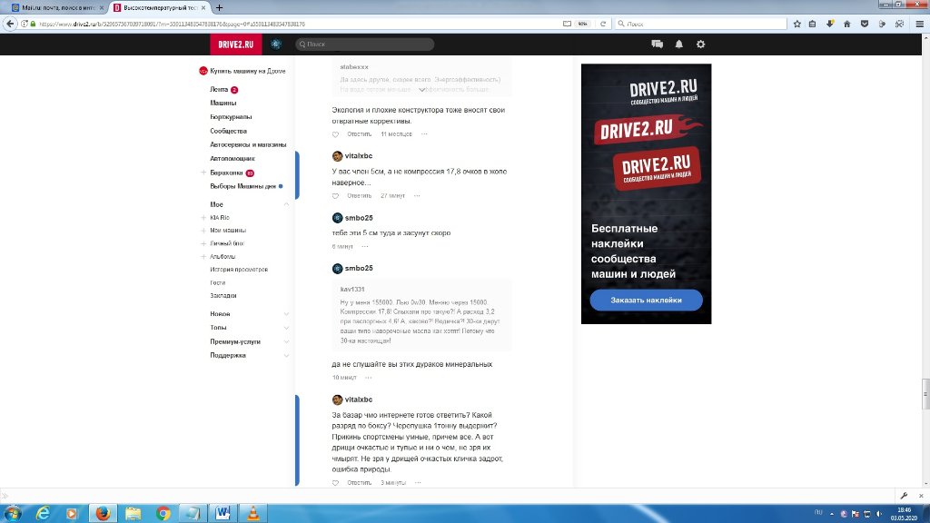

дурака vital_xbc лучше не слушайте. он втихушку людям такие гадости пишет
- переписка с неадекватным автором_4.jpg (71.7 КБ) 3669 просмотров

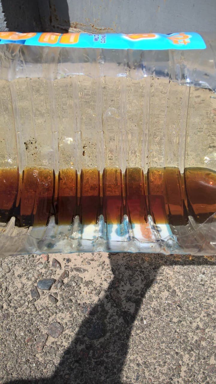

Лил этим летом Лукойл Супер 10w-40 для промывки, масло очень понравилось, с удовольствием еще залью. Вот такое красивое слилось после 5т. ГБО

За счёт ГБО видимо. Откатать 5ккм на обычном моторе, таким красивым не будет возможно.
Минеральное масло плохо или хорошо?
АСаныч, возможно, но цвет то как только у залитого масла...а как же "минералка быстрее окисляется под действие высоких температур" кричали они)))
