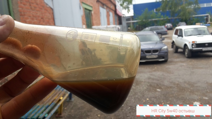

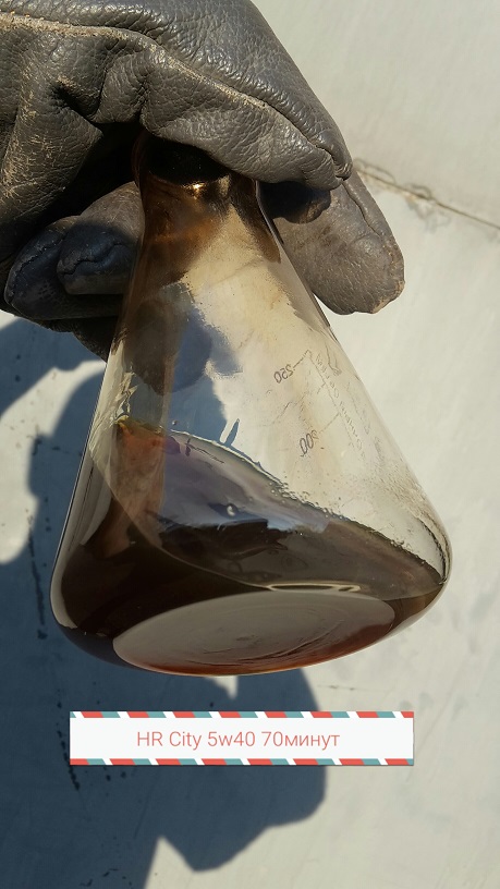

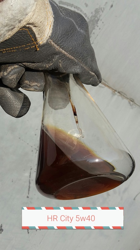

жарим при 350 градусах, с начала пол часа, потом еще 40 минут.
Это по жестче по времени, чем Смирнов обычно делает, но и масло у нас крепкое, по заявке производителя.
Пол часа прожарки: Еще 40 минут... Остывшее масло: Прожарка прошла успешно, попытка добить масло ни к чему не привела — оно не развалилось, не коксануло, колба — чистая.
