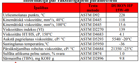

Добрый уважаемые. Я вот так и не понял,какую минералку предпочтительнее выбирать- 1 или 2 группы если не учитывать вопрос цены ? Я так понимаю к примеру у газпромнефть Diesel Premium 15w40 API CL-4/SL скорее всего будет 1 группа,а вот ответ представителя PC "В Petro-Canada Duron HP 15W-40 используется 2-ая группа базового масла по технологии HT PURITY" API: CK-4, CJ-4, CI-4 Plus, CI-4, CH-4, SM, SL -это будет 2 группа верно ? Но какой то у нее пакет присадок бедноватый показался по анализу тут же на сайте и в ойлклабе тоже болтается отработка с мотоцикла.. Просто у нас в EU выбора на минералку не велик,в основном только на грузовое авто в каннах по 20л.,а это все что нашел пока в доступной таре, но вот еще "ORLEN OIL UNIWERSALNY SF/CC 15W-40" но допуск прямо таки ну совсем древний. Ну и по теме минералки,у меня в мануале на американское авто 99 года написано лить минералку ISLAC GF-3 с пометкой,что если захочу выбрать полусинтетику или синтетику т.к. они все больше набирают популярность,то надо соответствовать допускам и т.п.., Извиняюсь,что так вклинился в маслосра- обсуждение

che1 писал(а): 23 мар 2020, 20:55 какую минералку предпочтительнее выбирать- 1 или 2 группы если не учитывать вопрос цены ?
конечно 2-ой группы, зачем эта нестабильная 1-ая когда есть 2-ая )
che1 писал(а): 23 мар 2020, 20:55 Я так понимаю к примеру у газпромнефть Diesel Premium 15w40 API CL-4/SL скорее всего будет 1 группа,а вот ответ представителя PC "В Petro-Canada Duron HP 15W-40 используется 2-ая группа базового масла
не факт, смотреть надо MSDS и хар-ки
бывает 15-40 на 3 гр и даже на ПАО с темп. замерз -42С

Gubkin писал(а): 23 мар 2020, 22:58 не факт, смотреть надо MSDS и хар-ки
Это вот эти вот, меня вот смущает,что эту этой петро канаду НР 15w40 называют то синтетикой,то полусинтетикой где как,да и сама петра свою 2 группу масел называет чуть ли не синтетикой,а я хочу минералку как можно минеральнее)))
