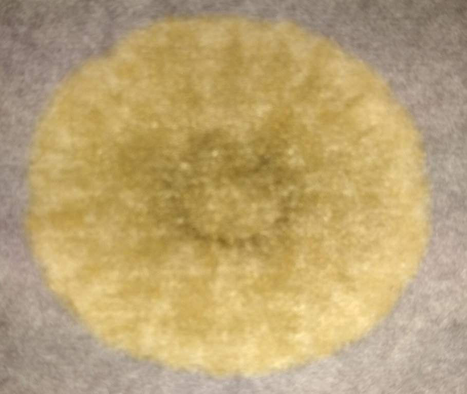

Master писал(а): 31 мар 2018, 08:43 Помогите пожалуйста
А чем собственно помочь ? у вас 200 км пробег на масле - что вы там хотите увидеть ? определить подделка ли масло или нет по капле - невозможно.
Мало ли что там у соседа, может у него ЕГР весь засран или завис вообще и масло сажей насыщается в первую тысячу. Тут настолько много разных "если" и "НО" что ничего определенного сказать нельзя. Единственный путь - это отбирать шприцем 250 мл масла и в лабу на вязкость, сажу, присадки - это дешевый анализ выйдет...

Master,
У соседа видимо общий пробег больше,или условия эксплуатации жестче,больше металлов в пробе...
Вам сделать повторный тест на 1000 км. (по капле- состояние свежего масла с обычным для дизеля процентом сажи)...
(левак не левак по капле определить сложно ,если есть сомнения и не было голограммы на банке с проверочным кодом-сделать анализ через Александра сделав "забор" 250 мл. шприцом через щуп)...( если не осталось свежего в канистре)...

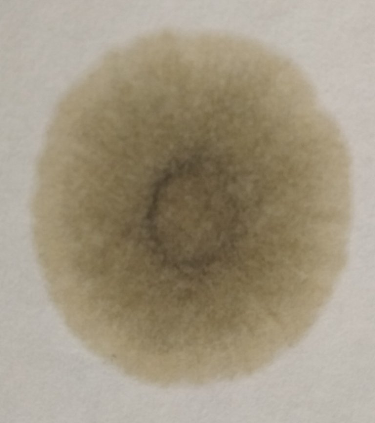

Castrol EDGE 5W-40 (SN, C3, 229.51) (Пост Бозон Хиггса #63144) от этой пробы еще + 1000 км.
На мой взгляд изменений цвета - НОЛЬ.
без подсветки
без подсветки
с подсветкой
с подсветкой
Отправлено спустя 1 минуту 48 секунд:
Не нравится мне такое положение дел. Где виданно что на 5К у дизеля светлое масло ?
Еще косарь и сливать в пруд к рыбам что за оврагом

Где видано что на 5К у дизеля светлое масло ? у Левы спроси,у него не темнеет :D

да масло как масло. значит топливо хорошо и полностью сгорает
Капельная проба. Экспресс тест состояния масла.
#338
sergey-bartex писал(а): 06 апр 2018, 19:24 значит топливо хорошо и полностью сгорает
топливо не менялось равно как и топливная аппаратура. На прошлой петроканаде масло было черным как ночь уже после 1000 км.

Бозон Хиггса писал(а): 06 апр 2018, 23:29 На прошлой петроканаде
Олег, так прошлая Петра была подделкой, или я не прав?
#340
sergey-bartex писал(а): 06 апр 2018, 23:31 прошлая Петра была подделкой
Нет, это позапрошлая петроканада была подделкой, после нее я заливал Duron UHP Ck-4 (к сожалению проехал на ней всего 4К), тот точно так же через 1К потемнел.
Отправлено спустя 15 часов 40 секунд:
кстати, вспомнил что постоянно езжу с добавкой Wynns supreme diesel. Может это как то влияет на потемнение масла ? :?:
