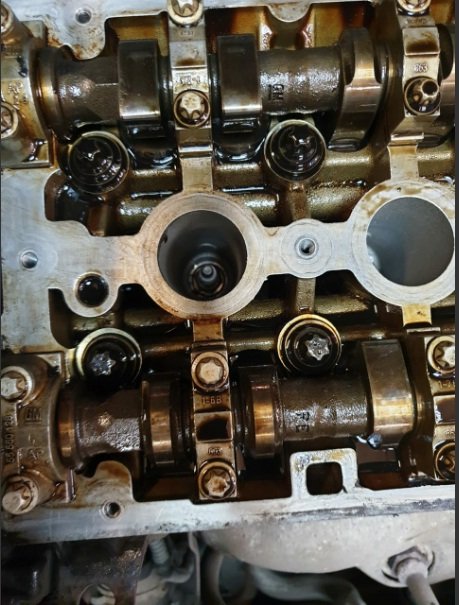

126 000 км. замена масла ,был прокатан motul 6100 syn-nergy 5w-30 ...пробег небольшой ( 3500 км.) ,но много пробок ,все лето ,по мо/ча -около 300 ...
По жопомеру все окай и динамика и отсутствие расхода ( уровень на месте) ...но цвет мне не нравиться в общем ... ждем анализа

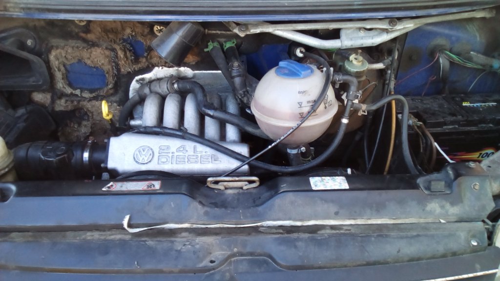

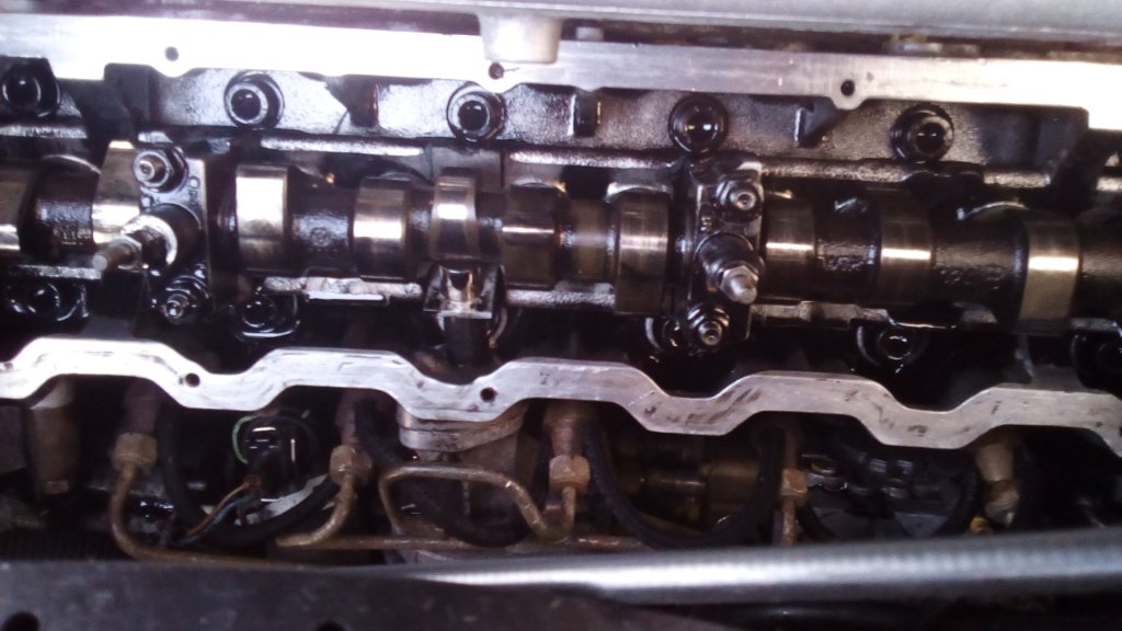

VWT4 двигатель 2.4D/ AAB 68 000 км после полного КР,делал на котляровской в Иномоторе.
Масло United gold 5w40 интервал замены 7500 пару раз перекатывал чуть более 8тыс км. Причина вскрытие течи из под клапанной крышки.
Все бы не плохо,но кулачки на распредвалах поедены и расзод был от 1 до 2 литров до замены. Последнее в отпуске по в горной местности. Ездил на этом масле по причине доступности,был дилер под боком и начитавших известного клуба решил на нем сидеть.

GTI писал(а): 15 ноя 2019, 00:4268 000 км
GTI писал(а): 15 ноя 2019, 00:42 кулачки на распредвалах поедены
:sorry:
охеренный мотор... как так то?
А сейчас что влил?

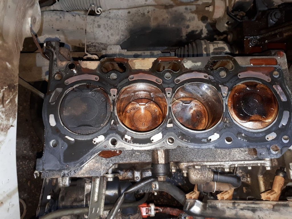

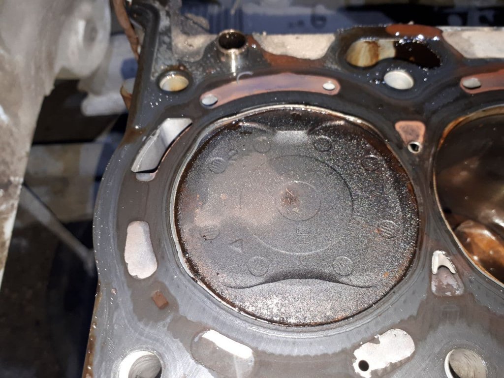

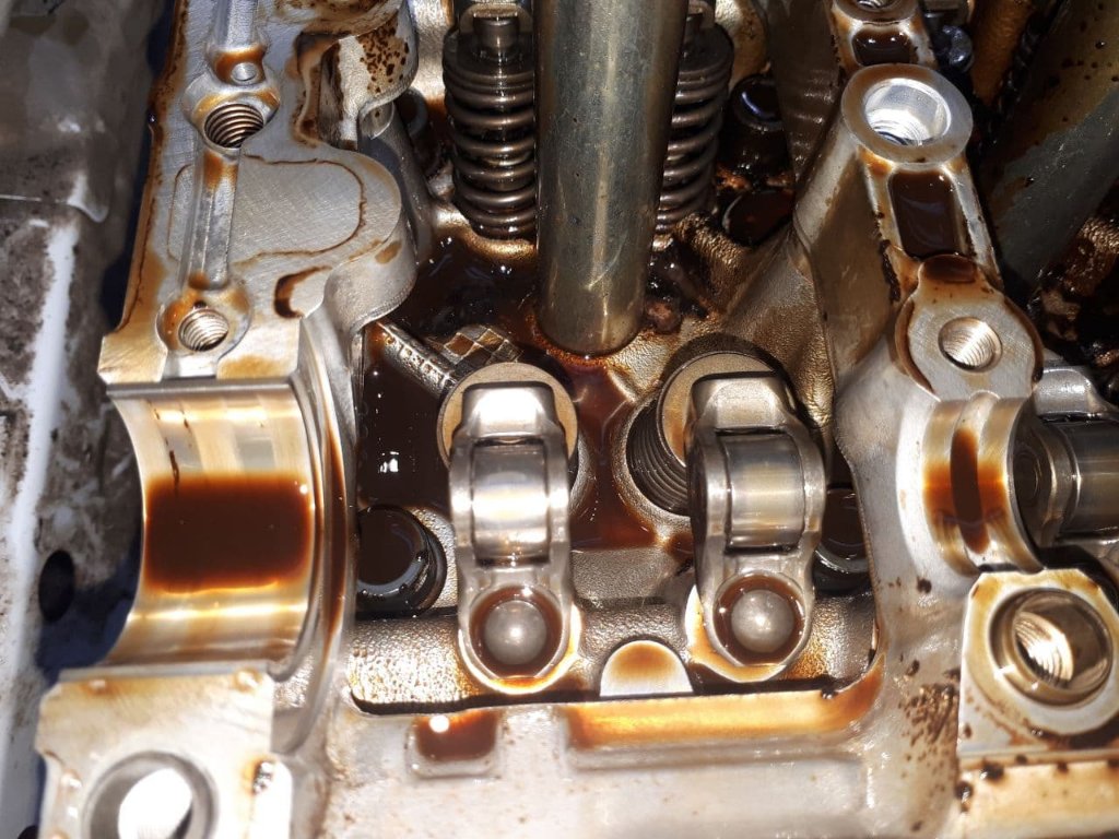

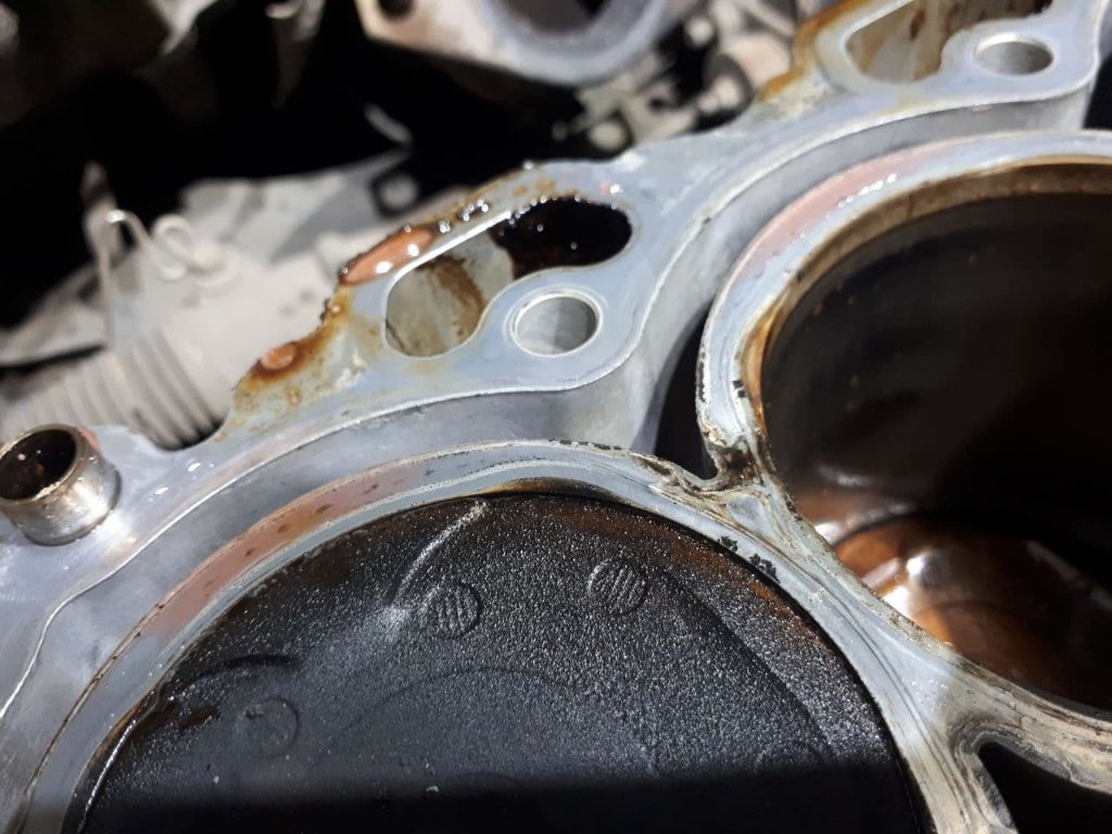

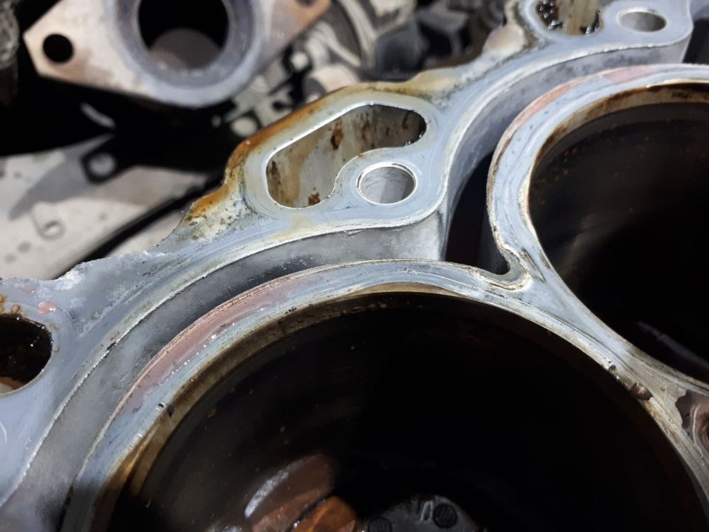

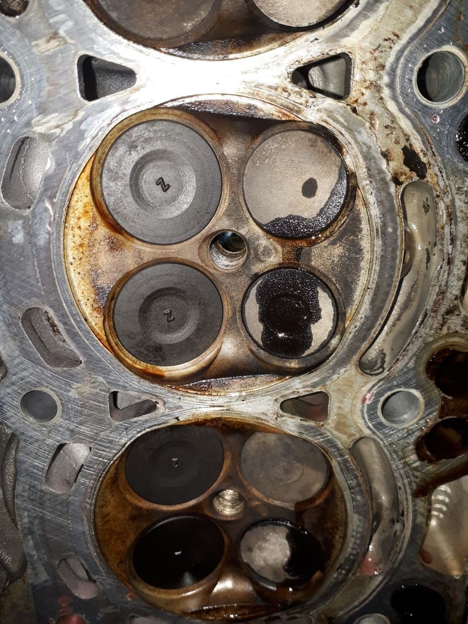

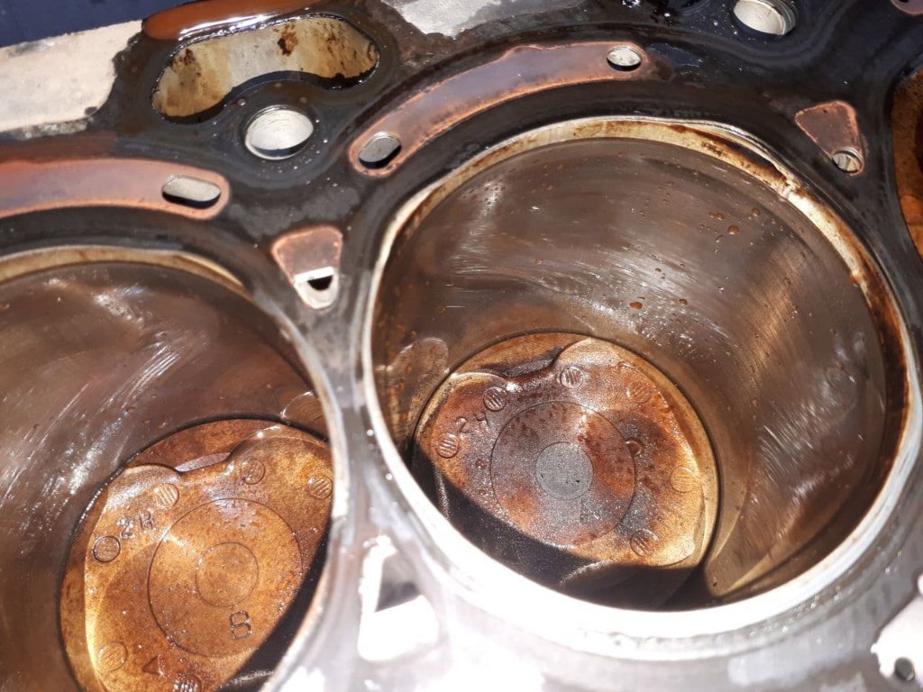

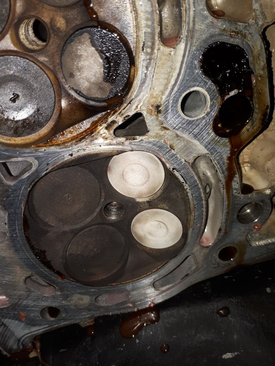

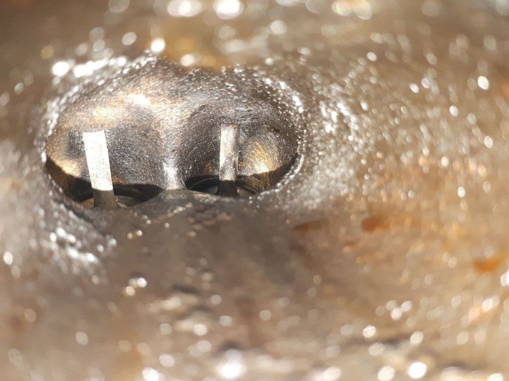

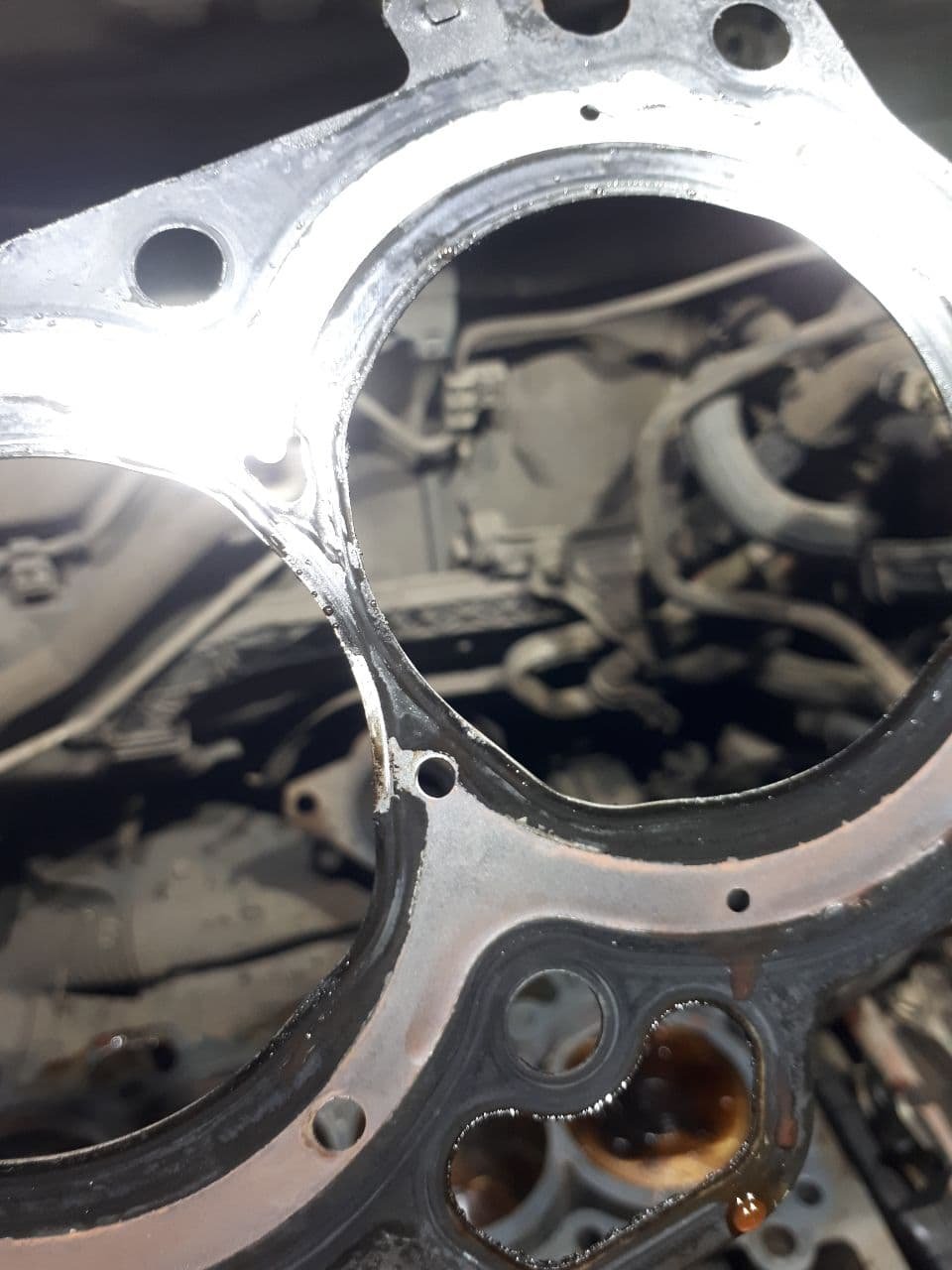

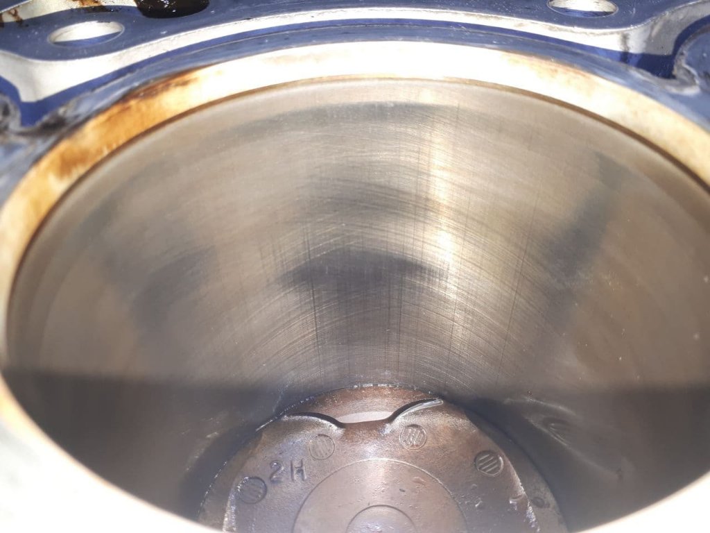

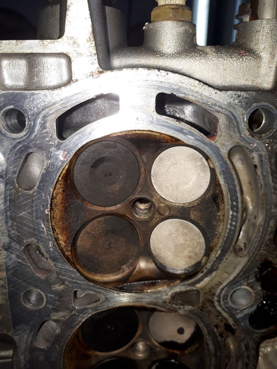

Машина полицейских :o Тойота Приус 1.8
330т.км. Масло Тойота 5-30 с интервалом 15т.
