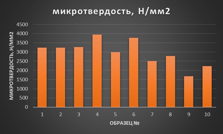

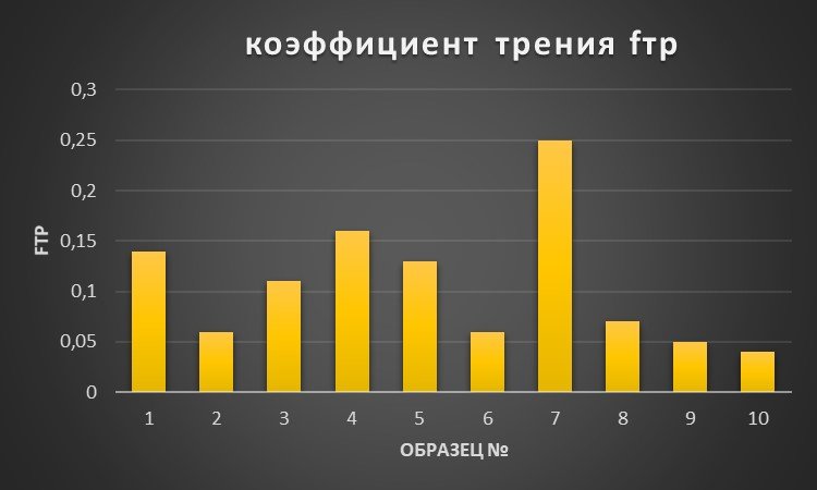

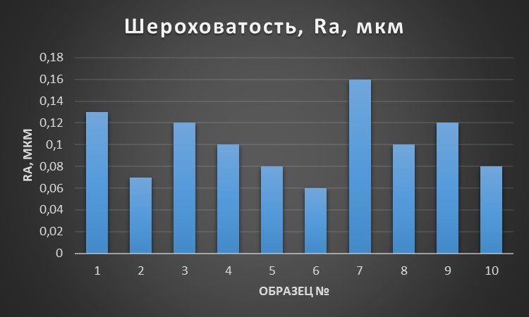

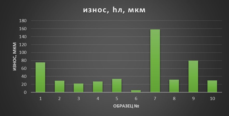

Так как мы обладаем хорошо оснащенной триботехнической лабораторией и выполняем сторонние заказы, то у нас поднакопились интересные данные по тестам различных присадок, в частности.
Я сделал выборку из них.
Исследования проводились на трибопаре сталь 20Х13–СЧ 20
Машина трения 77МТ-1
Триботехнические испытания на машине трения модели 77 МТ-1 проводились по схеме: возвратно - поступательное скольжение трех образцов (сталь20Х13) по плоскому образцу из серого чугуна марки СЧ 20.
Режимы испытания на машине трения 77 МТ-1:
– частота возвратно-поступательного перемещения – 80 колеб/мин;
– ход – 45 мм (двойной ход – 90 мм);
– способ смазывания – в масляной ванне (емкость 100 мл).
Испытания образцов на данной машине трения осуществлялась при давлении 4,44 МПа на один образец и скорости поступательного перемещения подвижного образца 0,012 м/с.
Инструментальная оценка параметров проводилась с использованием следующих аппаратных средств:
1) Линейный износ оценивался с помощью индикатора часового типа (ценой деления 1 мкм, пределом измерения 0…1 мм). Измерение линейного износа осуществлялось прямым относительным методом; настройка индикатора выполнялась по концевым мерам.
2) Визуальный мониторинг поверхностей трения выполняется с помощью ИВК «Latimet Autоmatiс».
3) Оценка микрогеометрии поверхности осуществлялось с помощью ИВК «Профиль».
4) Оценка микротвердости проводилась на ПМТ – 3, по стандартной методике.
Список образцов, участвовавших в тесте:
Образец №
база + ГМТ 1
база + MoS2 2
база + нанотрубки 3
база + фуллерен 4
база 5
база + ArmActiv 6
база + фуллереновая сажа 7
база + Cu 8
база + хлорпарафины 9
база + ПТФЭ 10
Пояснения:
ГМТ – присадка на основе серпетинитов (т.н. геомодификатор трения). Использована товарная присадка, купленная в розничной сети.
MoS2 – присадка на основе дисульфида молибдена. Использована товарная присадка, купленная в розничной сети.
Нанотрубки – присадка на основе нанотрубок. Нанотрубки были приобретены у производителя РФ, затем подготовлены, внесены в базовое минеральное масло, диспергированы там, % концентрация нанотрубок в базовом масле рассчитана на основе предыдущих исследований, аналогично Armactiv.
Фуллерен – присадка на основе C60 (заявлено производителем). Использована товарная присадка, купленная в розничной сети.
База – масло моторное Shell Rimula R5 E 10W40
ArmActiv – товарная присадка ArmActiv Engine
Фуллереновая сажа – присадка на основе фуллереновой сажи, куплена, состав: смесь фуллеренов С60-С70, высшие фуллерены, углеродное нановолокно, углеродные нанотрубки, аморфный углерод. Порошок внесен в базовое минеральное масло, диспергирован там в % концентрации аналогично ArmActiv.
Cu – присадка на основе меди, использована товарная присадка, купленная в торговой сети.
Хлорпарафины – присадка на основе хлорпарафинов, производства США.
ПТФЭ – присадка на основе фторуглерода, использована товарная присадка, купленная в торговой сети.
Все присадки смешивались с маслом Shell Rimula R5 E 10W40 в пропорции, указанной производителем товарного продукта.
Исключение составили присадки, изготовленные нами самостоятельно из приобретенных порошковых продуктов – нанотрубки и фуллереновая сажа. Предварительно были изготовлены присадки в жидком виде (диспергация порошков в минеральном масле).
Коэф тр.jpg (27.16 КБ) 1881 просмотр
Диаграммы сравнения коэффициента трения fтр образцов, испытанных с разными присадками в масле, на машине трения 77МТ-1.
Диаграммы сравнения износа образцов, испытанных с разными присадками в масле, после 25 часов испытаний на машине трения 77МТ-1.
Диаграммы сравнения микротвердости, Н/мм2 образцов, испытанных с разными присадками в масле, после 25 часов испытаний на машине трения 77МТ-1.
График, иллюстрирующий динамику изменения шероховатости по высотному параметру Ra, мкм для образцов, испытанных с разными АП в масле, после 25 часов испытаний на машине трения 77МТ-1 (измерения проведены на ИВК «Профиль»).
ArmActiv
#326
ArmActiv писал(а): 02 июл 2020, 17:38 частота возвратно-поступательного перемещения – 80 колеб/мин;
Какой узел трения имитирует данная скорость и нагрузка?
ArmActiv
Сообщения: 147
Зарегистрирован: 27 апр 2018, 17:13
ArmActiv
#327
Сообщение ArmActiv »
Дмитрий Анатольевич писал(а): 02 июл 2020, 18:25 Какой узел трения имитирует данная скорость и нагрузка?
В некотором приближении ЦПГ, если говорить о ДВС...
Но конечно же это другой узел трения, хотя и с очень похожей кинематикой и динамикой движения - возвратно-поступательное, с выраженными остановками и максимальной скоростью в середине цикла движения.
Здесь важны общие результаты работы различных присадок и базы на данных материалах.
