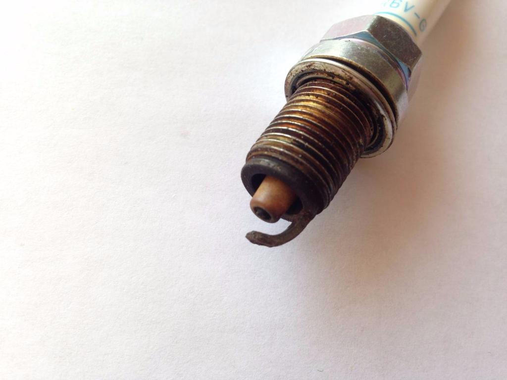

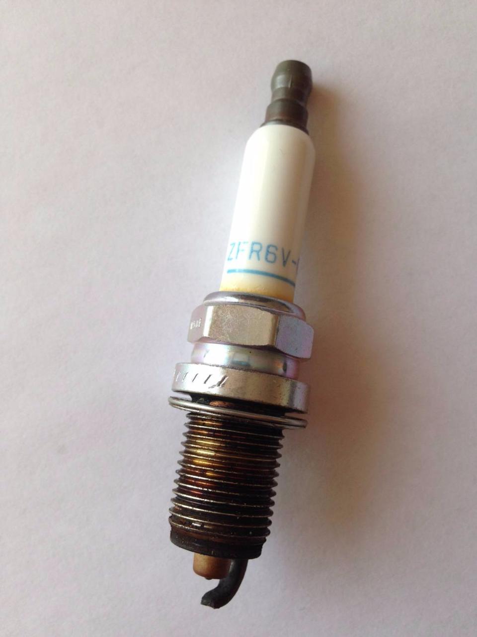

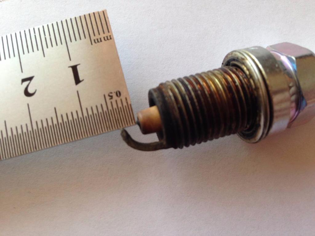

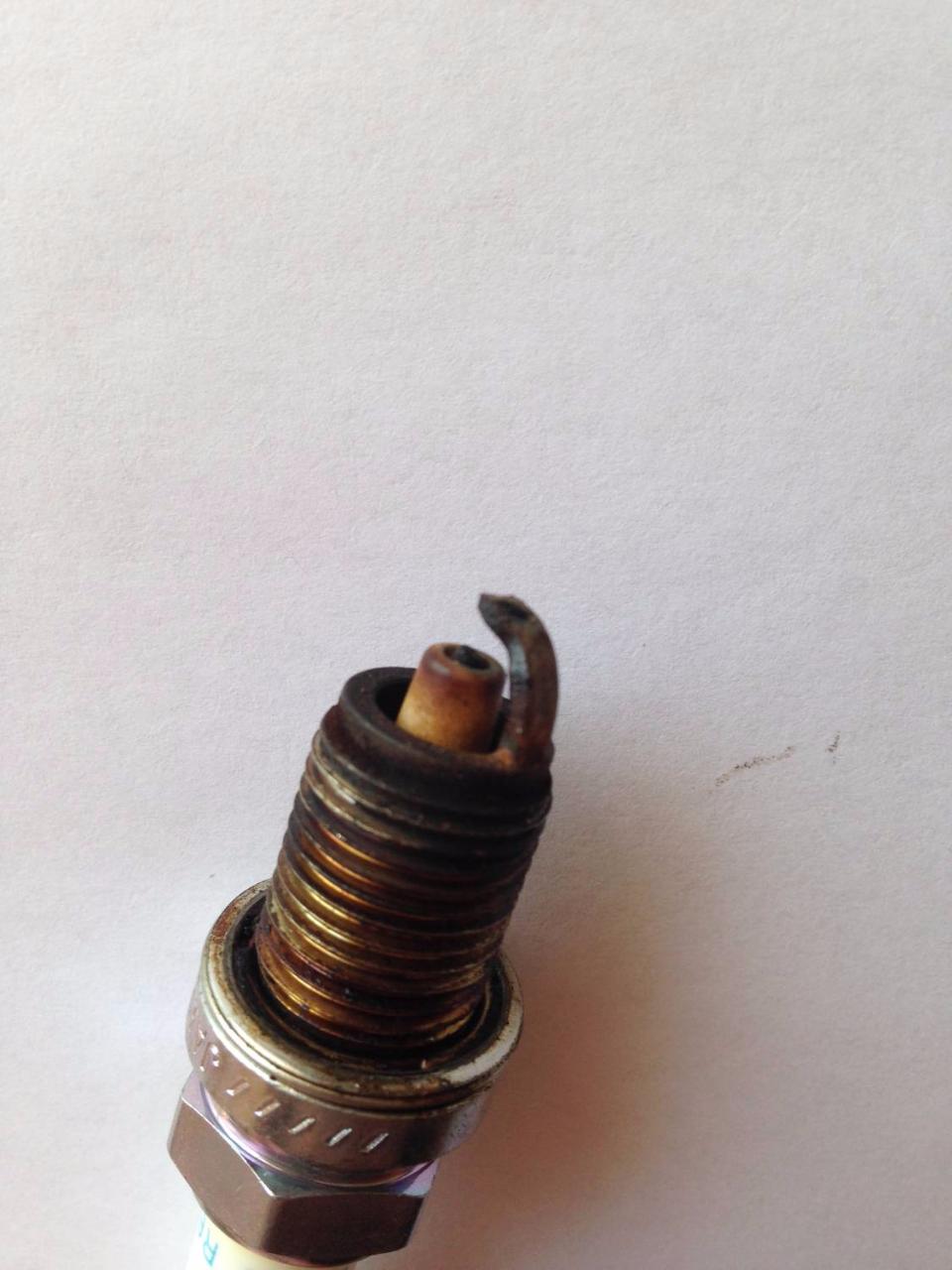

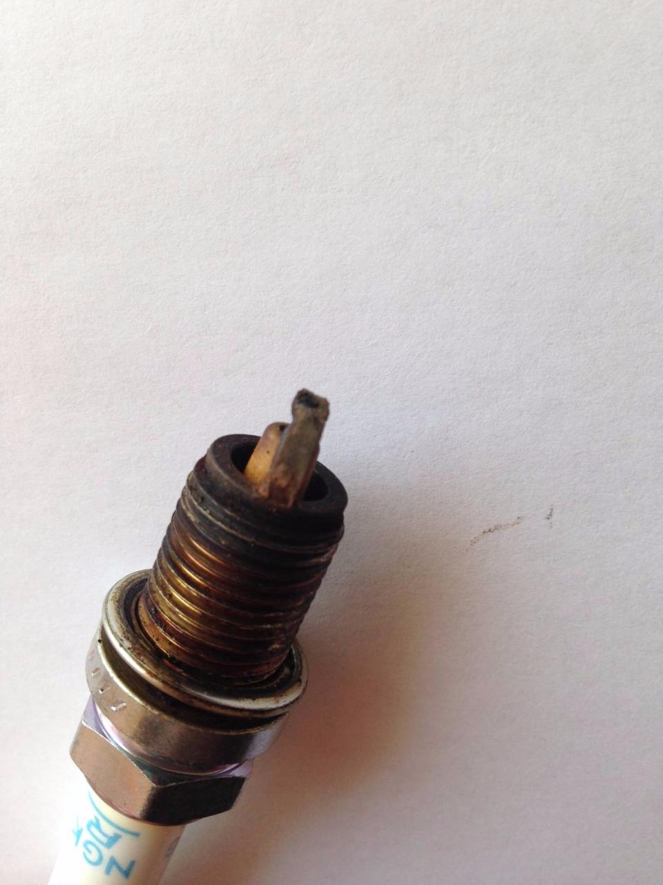

veles писал(а):NGK- ZFR6V-G (8894)(медь), ZFR6FIX-11 (6441)(иридий), ZFR6FIX-11P (3064)(иридиевый центр+ платиновый боковой)
Более "теплый" вариант NGK - ZFR5F-11(2262), ZFR5FIX-11(2477) (иридий), ZFR5FIX-11P (4620) (иридиевый центр+ платиновый боковой)
Машина Opel Astra H, двигатель Z16XER. Подборщик NGK предлагает вариант NGK - ZFR5F-11(2262). При пробеге 124000км поставил свечи NGK- ZFR6V-G (8894). На 150000км решил их заменить. Т.е. пробег на свечах 26000км. Сразу скажу, что двигатель работал хорошо, никаких вибраций, провалов и т.д. не было. Расход в норме. На этих авто слабое место - модуль зажигания. Родной был заменен на Delphi при пробеге чуть больше 50000км. Так вот, он пережил такой зазор, сейчас поставил NGK - ZFR5F-11(2262), работает, все ок! Бензин 95 евро5 ТНК и ТатНефть. Лил некоторое время присадку Castrol TBE. До этого все время использовал Denso. Но последние (ставил на прбеге 120000км) серии TT не понравились. Двигатель троил в мороз на холодную. Именно поэтому, заменил их (почти новые) на NGK.
Свечи в моторы A16(18)XER/Z16(18)XER/F16(18)D4
#38
Вот тебе и NGK.... :shock: Родные чемпионы и после 50000км гораздо лучше выглядят, а тут и боковой ушел и центральный выгорел за 25 тык.

Что то мне кажется это не настоящий НГК...на медных свечах вот так не выгорает центральный электрод при таком пробеге...ИМХО подделка, обычный медный электрод заточили под иридий, вот он так быстро и выгорел.
