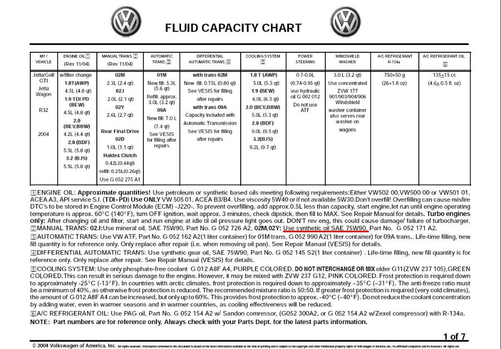

кто знает VAG G052527A2 это какое по SAE и GL?
чем заменить этот оригинал можно?

кто знает VAG G 052171A2 это какое по SAE и GL? Аналоги?

SerB64 писал(а): 23 янв 2018, 19:05 VAG G 052171A2 это какое
75w-90, но уже привезли Сastrol Syntrans V FE 75w-80 и следующие 100т.км. будут на нём.
