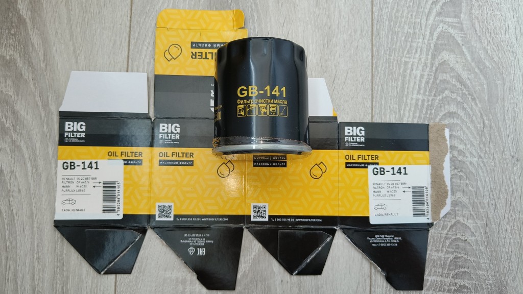

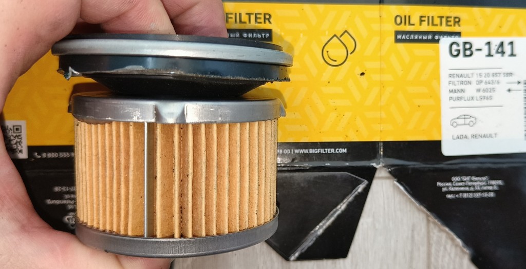

Добавлено: 16 июн 2025, 12:08
Распил масляного фильтра BIG FILTER GB-141
Цена 435 руб
Аналог MANN W6025
Применимость - LADA Xray, Vesta Cross и прочие авто с ДВС H4M

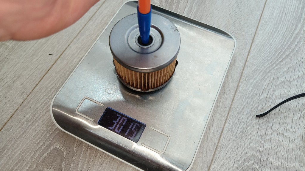

Вес 224 грамма
Диаметр 65,3 мм
Высота 76 мм
Уплотнение 54-62 мм
Резьба М20х1.5
Усилие открытия перепускного клапана 3,0 кг, диаметр седла 1,25 см, давление срабатывания 2,44 атм

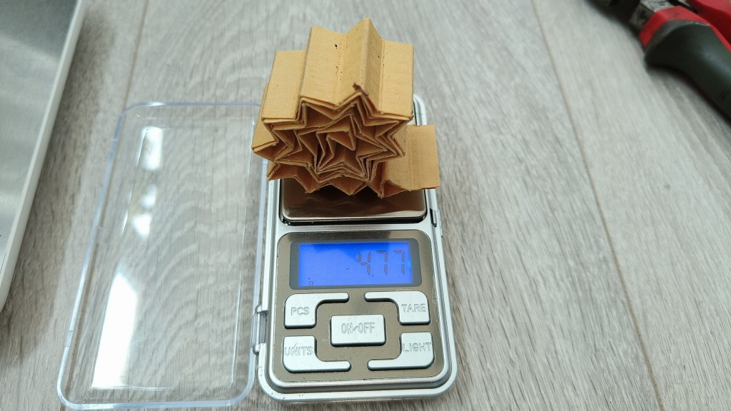

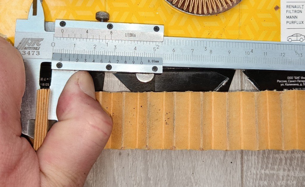

Площадь фильтрации 324 см2, толщина бумаги 0,42 мм, вес бумаги 4,8 грамма, плотность 0,334 г/см3

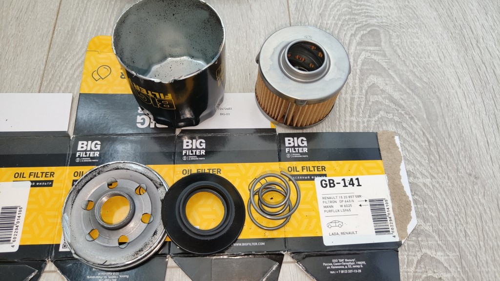

Резьба отличная
Обратный клапан 100% поджат в закрытом состоянии с преднатягом порядка 2 мм
Воздухом не продувается.
Перепускной клапан резина, поджат пружиной через шайбу
Давление срабатывания в норме, хотя и завышенно по отношению к МАНу в 2,5 раза.

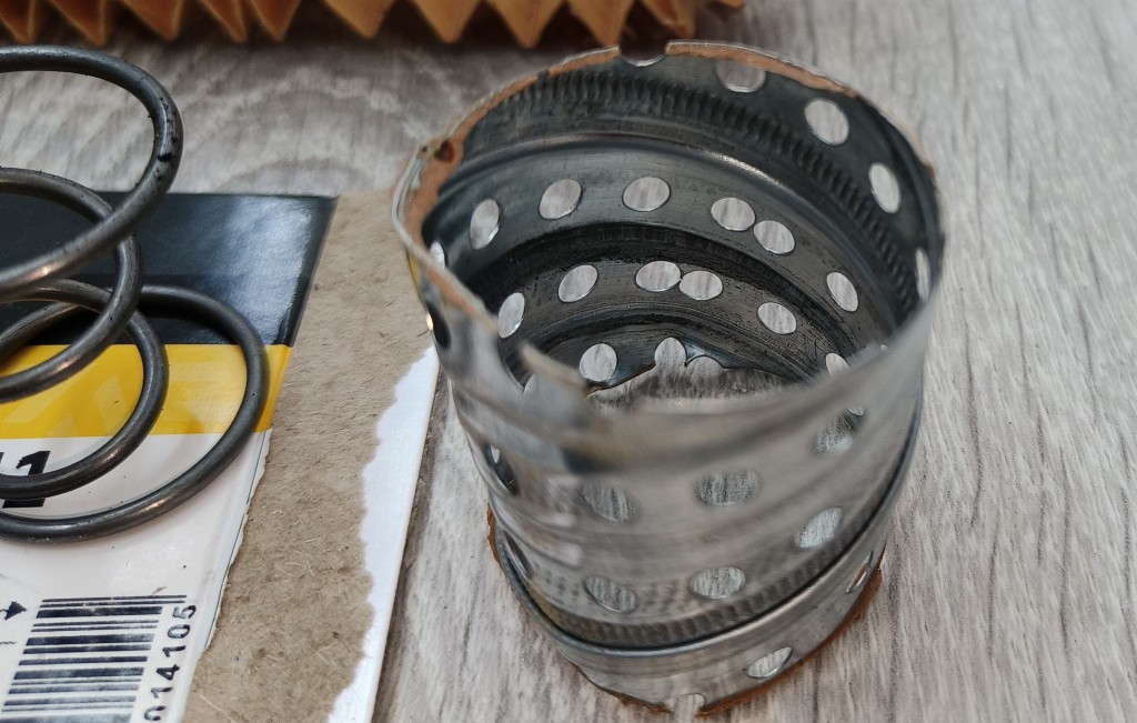

Туба обычная типичная
Заливка герметиком средняя по качеству, внутри слой очень тонкий, снаружи есть излишки герметика.
Пружина огромная и отнимает порядка 30-40% высоты фильтра.
Бумага обычная средняя
Толщина 0,42 мм, на разрыв средняя.
Рутуб https://rutube.ru/video/8cfe07ca0bd8172 ... c2f72a30d/
Общая оценка 4-
Обычный средний фильтр, крайне низкая площадь фильтрации
Эконом вариант дешманского фильтра который точно не стоит своих денег.
Скорее всего это PATRON PF4105 который стоит 150 руб
Если 10 мм по высоте ни на что не повлияют, то лучше поствавить увеличенный фильтр "Аналоги фильтра MANN W610/3, MANN W610/6, W610/7"
Там будет 14 грамм бумаги вместо 4,8 и площадь 680 см2, а не 324 см2
