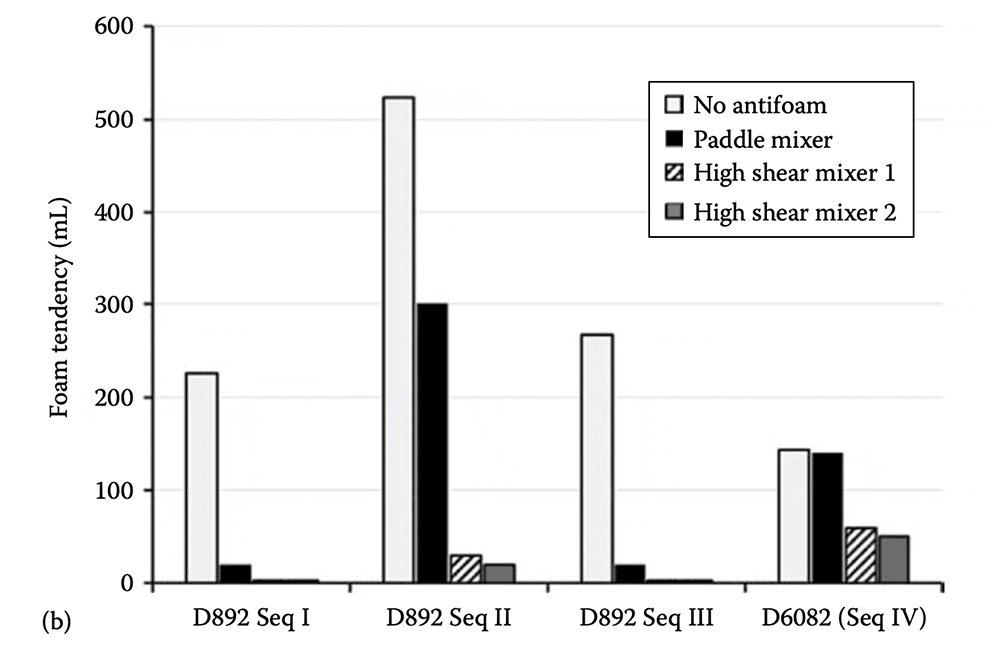

nonconfo писал(а): 14 май 2023, 01:09 Проблемы вспенивания мне понятны, просто я не думал, что эта проблема существует как не решенная гарантировано
одна из самых интересных проблем. И не только по типу присадок и их живучести - но даже и по такому: как именно готовить масло (спросите LM, SOPUS , M1).

GusKruchus писал(а): 21 май 2023, 12:36 как именно готовить масло
Забавно, с одной стороны, масла довольно одинаковы, так как в этом калейдоскопе пакетов и баз не так и много элементов, с другой стороны - получается все-таки разные )
Вот такой стандартный спиральный трек:
какие они разные!
да не, вон почти все одно и тоже, и в примерно одном количестве...
Да и повиг, кто замешал, главное из чего.
О, да не, разные, есть удачные вязкости, а есть не очень. Как и спецификации...
Так, не пофиг кто мешал...
Хотя... Ну короче нормальное маслище можно почти везде лить.
Да и вязкость не так уж и важна, состав вот, наверное, да.
Сколько еще витков в этой спирали мне предстоит? ))
