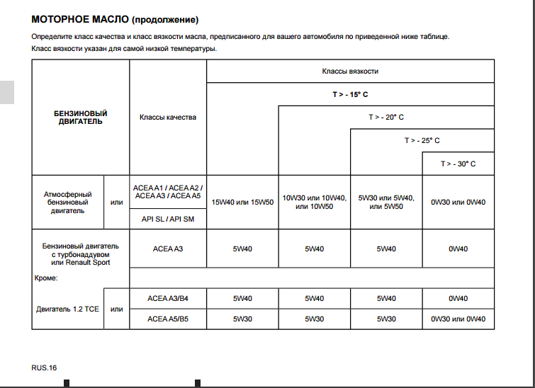

Хочу понять принципиальный момент: w30- решение вытекающее из конструкции мотора или w40 - делать, как велит дилер (интересно почему), чтоб не иметь проблем с гарантией. Так и не понял, какое из двух залито с завода...В общем, тигуановская (504 или 502)и маздовская (w20 или w30) история повторяются.

Надо исходить не из рекомендаций местечкового дилера ,который в лучшем случае дольет литр при очередном ТО,в худшем -дешевую SG ( ЕСТ-НО из фирменных бочек ELF :D ),с гарантийным пробегом в 100 000 км. :D ...и как правило у большинства пенсионеров на рено- двс к этому пятилетнему периоду и коксуется ( гарантия сохранена :) )...при том ,что дилер ВАЗ h4m- будет в гарантийный период заливать 5w-40 А3/В3...nissan h4m-не ниже SM/ILSAC-GF4...дилер рено h4m-0710/0700 (5w-40/5w-30)...(А может -ну ИХ ?) ( Ведь если не будут сохранены все чеки с заправок ,то в гарантии двс спокойно можно отказать,потому как любая экспертиза покажет не очень высокого качества топливо к примеру)...
Давайте к выбору...Водитель девушка,соответственно обороты редко будут подыматься выше 3000 ( что будет способствовать быстрому закоксовыванию колечек) ,плюс лишняя вязкость (w-40) в невысоких допусках этому поспособствует ... нужна жижа ,желательно Full SAPS ,с хорошим допуском в невысокой вязкости ( 913D/A5)
