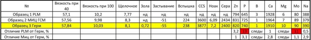

получив от Елены заводской паспорт на масло DXG, анализ которого есть на первой страничке этой темы, принял за истину документ завода и посчитал погрешность каждой лабы по каждому параметру.
ситуацию это мало прояснило. Так и осталось выпадание 2-х элементов больше чем на величину погрешности измерения, как я показал в посте Ravenol FDS 5W-30 отработка с Honda Stream 1.7L D17A после 3200 км [OEM OIL] (Пост Бозон Хиггса #64307) это не возможно. Там с течение времени погрешность увеличивается по всем элементам равномерно и выпадания отдельных элементов на 11% и 13% такого нет. Еще у нас есть голословное утверждение Елены что это было масло из одной канистры, к сожалению я ни опровергнуть ни подтвердить не могу поэтому для меня этого аргумента не существует. Что бы обвинить лабу - отправки масла не доостаточно. Для этого купляем ГСО и шлем в обе лабы, вот тогда да - можно дис кинуть, а т.к. масло равенол хоть и отличное, но ГСО все таки не является поэтому все обвинения лаб - беспочвенны.
Моё заключение что в образце который был в ПЛМ из за технлогического сбоя или еще чего-то получилось небольшое отклонение по паре элементов
p.s. и, да, инфа для "горячих голов" - такие отклонения свойственны всем производителям в той или иной степени. ПРосто данный бренд на виду всегда вот и видим что видим. Допуска это не нарушает.

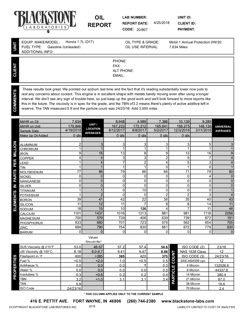

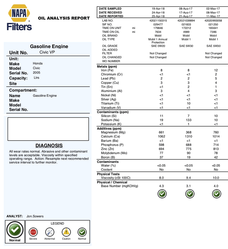

Анализ одной и той же отработки в Блэкстойне и НАПА
Кальций 1101 и 1062
Магний 700 и 661
Фосфор 633 и 598
Цинк 694 и 694 (надо же! )
Молибден 77 и 77 (надо же! )
Бор 39 и 37
Некоторые элементы совпали, некоторые отличаются на ~5%
Так что не все элементы ходят вместе, как утверждали некоторые выше!
источник https://www.bobistheoilguy.com/forums/u ... s,_#UNREAD

так никто не говорил. Это так ты криво понял. Всегда было и будет что элементы ходят вместе в рамках погрешности допустимой методом.
Ты не в состоянии это понять видимо. Картинку себе нарисуй.
Что касается этого случая - есть анализ свежего корректный или от фирмы производителя инфа по элементам ?
