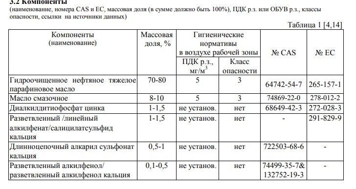

да не переживай ты так,конечно этому двс достаточно A3/B3...но с таким огромным выбором на рынке,разве нельзя более детально подойти к жиже ?
разве тебя устраивает минимально допустимые характеристики этой жижи ?
вторая группа,сера-цинк-фосфор в zddp по минимуму ( диалкилдитиофосфат цинка с температурой разложения от 160 гр.,где основная ставка на защиту поршневой) ( конечно многофункциональная присадка но...).
Ты уверен ,что гидродинамического слоя будет достаточно в грм и на шатунных вкладышах (особенно при недогретом двс) ? А как себя поведет слабый (к механической деструкции ) загуститель при тех же температурах ?
Конечно можно на все забить болт и улыбаться,но ты же создал эту тему,значит были сомнения ?
И понятно,что двс будет продолжать трудовые будни на любом г....но последствия будут ...

блин,сам поет,сам аплодирует :D ...я ж тебе для чего в самом начале этой карусели, скинул примерный состав того масла,которое ты залил ? ты забыл очки на даче ?
это простейшая жижа ,где по минимуму ВСЕГО ...
и что за бред ты несешь про пробеги в далеком прошлом ,когда присадки не использовали вообще ? там капремонты были каждые 50 000 км .,пока не появились первые ...
маслянистость,вязкость,пав,артист :D ...посмотри на категорию масла,которую ты залил и класс пав и присадок в этой самой жиже..."чел" :D
