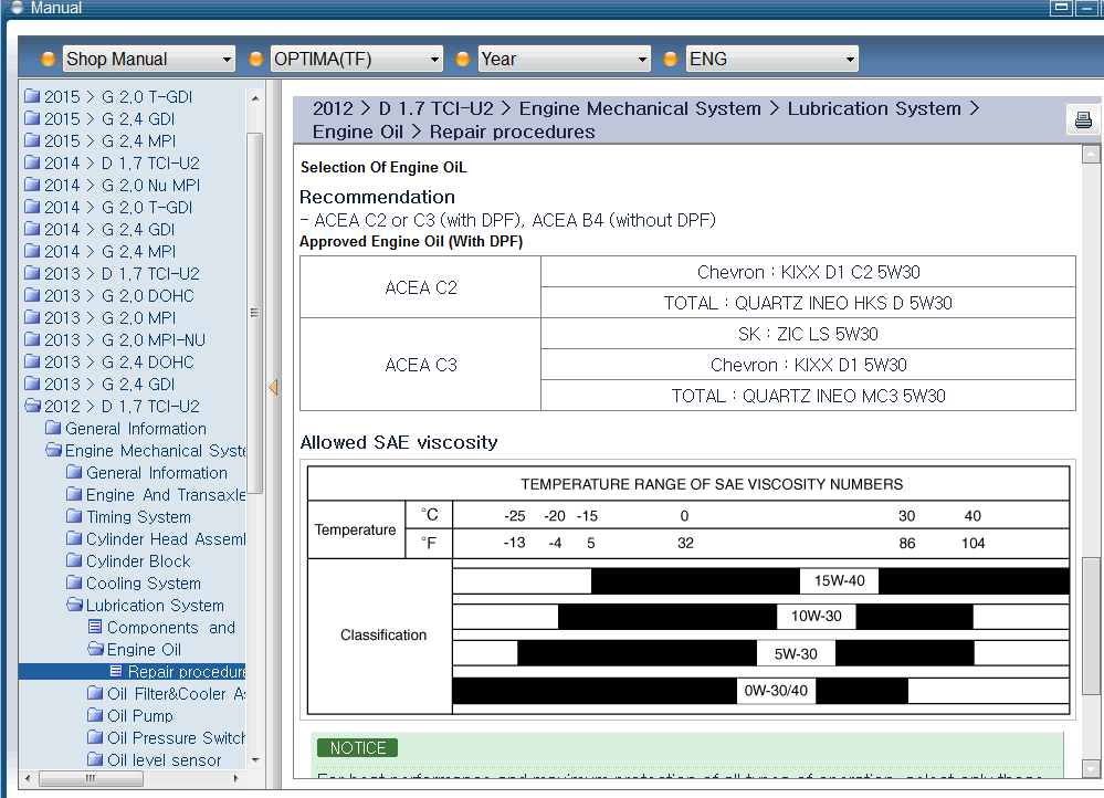

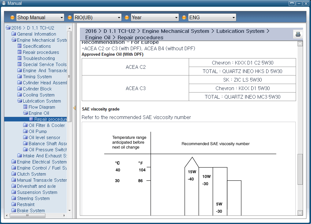

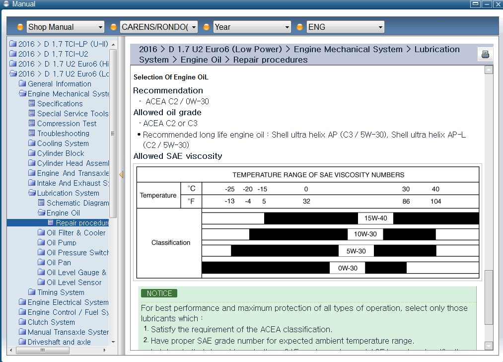

КИА / Хёнде пошло по веяниям моды и тоже в новые дизеля 1,1; 1,3 и 1,7 литра рекомендует маловязкие 0w-30 C2 или просто С2
Хотя допускает и С3 и даже иногда B4 масла.
