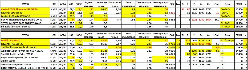

Раз уж сделали меня автором темы, буду соответствовать :write: Пока кофий пил в обед, собрал все размышлизмы в одну таблицу.
Таблица условная и на какое-то весомое мнение не претендует. Составлялась по следующему принципу: полнозольные масла ACEA A3/B3/B4 с допуском МВ229.5 которые (как лично мне кажется) идеально подойдут для 1MZ-FE VVT-i c дерьмовым высокосернистым бензином и резко континентальным климатом (ориентируйтесь на Новосибирск). Учитывалась доступность в РК с возможностью заказа через EMEX.

QuaeNulla писал(а): 16 ноя 2017, 12:44собрал все размышлизмы в одну таблицу
ну по нулевкам я бы в таком сулчае брал бы кастрол. Особенно если это цена именно за Титаниум эдж а не просто эдж.
А по пятеркам чот прям шелл дешманцкий, чо бы не брать. Хотя если мобил цена устраивает можно и его.

По маслу - Castrol Edge Titanuim, Total 9000 0w30 - стоит выбрать.
