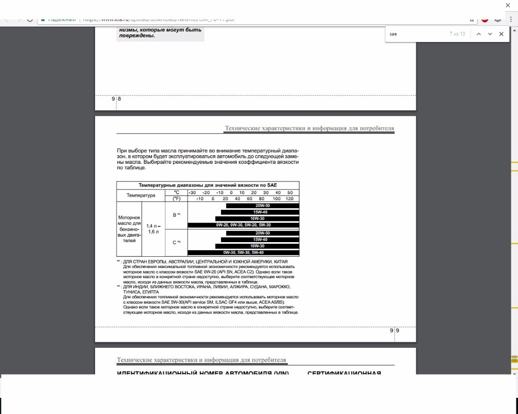

Интересно, а почему в сервисной книжке рекомендуют масла С2 ?

Мне тоже интересно.
ну немного они модернизировали двигатель. Но не до такой же степени.

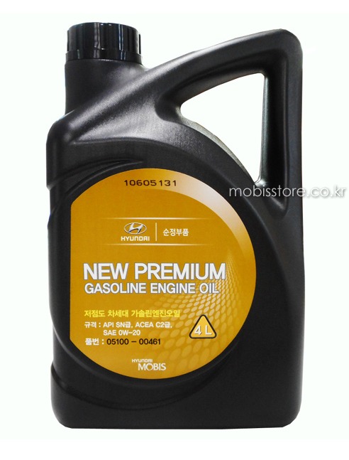

а вообще существует такое масло
Масло в Hyundai Solaris (2nd generation), мотор G4FG 1.6 123 л.с.
#39
для GDI вполне интересно...но...приходиться выбирать-борьба за чистоту впускных клапанов и форсунок+ lspi,против нашего повседневного топлива со всеми вытекающими износами и большими отложениями black sludge,за неспособностью продукта соответствовать суровым реалиям Российских будней :D ,а уж про стандартные моторы gamma с распределенным впрыском-ваще не понятно зачем сее ACEA C2 ???...Я еще пойму поиски вязкости х-20 для таких моторов ,где все больше и больше пытаются снизить трение в узле поршень-цилиндр (изменяя и уменьшая форму колец,увеличивая жесткость покрытия цилиндра и т.д.),и где увеличен ход поршня (на много :) )...но искать именно ACEA Cx для таких моторов...нее,дальше без меня :D

Еслиб я нашёл его в продаже- я бы попробовал на 250 часов. С вашей помощью немножко ))))

Есть скриншот мануала, где С2 в этот движок?
Я нашел только на kia ceed, там С2 в дизель только
Бензинки все стандартно для корейцев.

Дмитрий Анатольевич писал(а): 13 сен 2017, 14:31Есть скриншот мануала, где С2 в этот движок?

В мануале есть все масла кроме 10W-40...а вообще шикарные расплывчатые рекомендации, лейте все что называется маслом, да не будет вам проблем. :D
