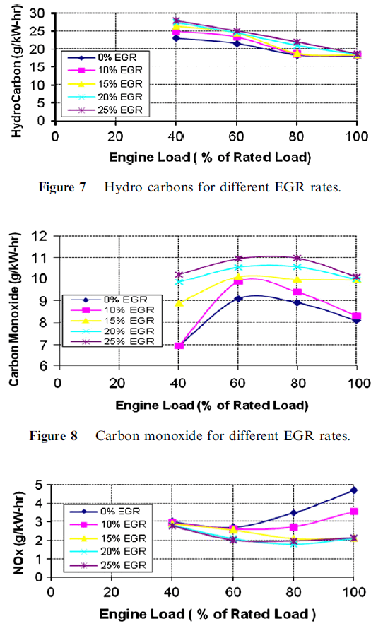

изучи Исследования масел, документация, бюллетени (Пост Gubkin #34)
  • Влияние ЕГР дизельного двигателя на износ
    Effect of Exhaust Gas Recirculation (EGR) on Diesel Engine Oil – impact on wear
    https://yadi.sk/i/5-j469KNhgmJh
  • Влияние ЕГР на характеристики производительности и выбросов
    Effect of Exhaust Gas Recirculation (EGR) on Performance and Emission characteristics
    https://yadi.sk/i/nF95r531hgmXG
темп. выхлопных газов почти не меняется, разница в 10-20 град это ни о чем
а вот темп. выхлопных газов на входе в камеру сгорания увеличивается с 70 до 120
это "поджаривает" картерные газы во впуске и масло которое есть в этих газах коксуется во впуске
Nox в режиме нагрузок до 40% вообще одинаковый, даже график не стали строить
надо ли говорить, что свыше 40% мощности дизеля используется крайне редко
выбросы CO и гидрокарбоны какие-то ))) даже выше

sergey-bartex писал(а): 06 сен 2017, 13:30 как температура выхлопных газов может повысится, когда она проделала путь по трубкам
газы в выпускном коллекторе 200 град, проходят через охладитель ЕГР, потом через клапан ЕГР и на входе во впускной коллектор уже 120 град
в чём бред ?

Gubkin, Саша ты написал, что выхлопные газы повышаются в температуре с 70 до 120...
Глушение ЕГР (EGR). За и против.
#40
sergey-bartex, ну
темп. газов во впуске с ЕГР 120 град, без ЕГР 70 град
изменение с 70 до 120 это вроде как называется - повышение

Gubkin, Саша, какие выхлопные газы во впуске, если нет ЕГР? откуда им взяться?
Gubkin писал(а): 06 сен 2017, 13:07а вот темп. выхлопных газов на входе в камеру сгорания увеличивается с 70 до 120
#42
sergey-bartex писал(а): 06 сен 2017, 13:45Саша, какие выхлопные газы во впуске, если нет ЕГР? откуда им взяться?
график смотри.. 0% открытия ЕГР
это можно считать отсутствием или глушением ЕГР
чо-то сложно диалог идёт
вроде один график смотрим
неужели его можно трактовать по разному ? :facepalm

Gubkin писал(а): 06 сен 2017, 13:47неужели его можно трактовать по разному ?
ну например я вижу фразу - Engine Load. переводится как нагрузка двитгателя. 0% нагрузки ДВС - это холостые обороты. в это время клапан ЕГР полностью открыт. особенно на непрогретый ДВС. хотя возможно у меня туго с английским

Давай Саня проанализуем твои графики
Приведены кривые износа при содеражании саж. 0, 6,9%, 9%, 12%
У меня с учётом долива 2 литров масла на объём 5.6% масла получается сажи 0,6% * (1+ 2/5,6) = 0,96% сажи..
Саня опубликуй график с добавочными износом на масла A,B,C,D и сэкстропалируй сколько у меня будет лишних тысячных мм износа по сравнению с маслом А..
