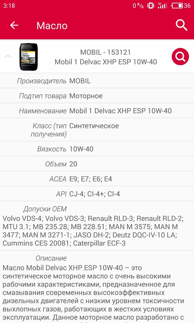

спасибо,информативно. Но поправьте меня,если не прав,не могу понять,как определить бензиновые допуски на дизельных маслах,том же мобиле или шевроне? Просто смотрел сейчас,10w40 не так много,а вот допуски acea только Е, как выбирать то? Допустим,тот же мобил
Субару - прикоснись к звездам!
Subaru Legacy B4 2.0GT Spec.B AT MY08 "Sayonara" - радует по сей день
- Сообщения: 19745
Масло в subaru legacy b4 2008 2.0gt spec.B AT ej20x Turbo
смотреть описание у нас на форумеsubarub4sti писал(а):как определить бензиновые допуски на дизельных маслах,том же мобиле или шевроне?
Mobil Delvac XHP ESP 10W-40 (CJ-4, E9, 228.51, VDS-4) без допусков бензинок (скорее всего потому что просто завышенная доза ZDDP)
Но даже без этих допусков видно, что зольность тут обычная под 1%
тара неудобная, от 20 литров

Mobil Delvac XHP ESP 10W-40 (CJ-4, E9, 228.51, VDS-4) быстрее всего не имеет бензодопуска так как это бренд не для американского рынка - на сайте американском просто нет такой вязкости и просто не получали API, так как для той же самой
Америки все в порядке
