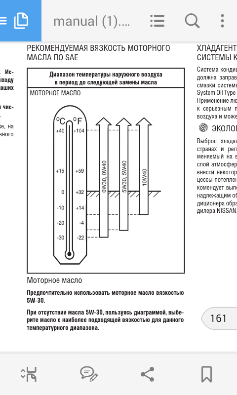

Гена, "Согласно мануалу, 5w30 подойдет до +25. "
Манул к ниссану алмера с двигателем рено к4м предполагает более широкий верхний температурный диапазон для 30-ки
На драйве2 - https://www.drive2.ru/r/nissan/1157033/
