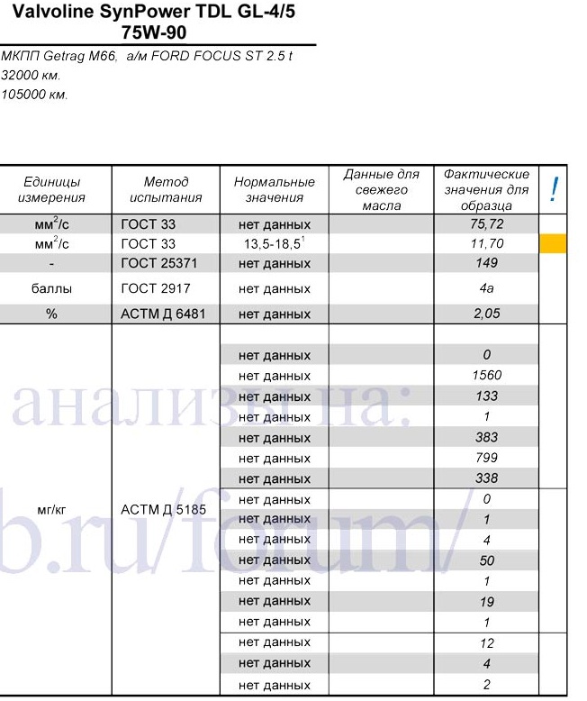

mox111 писал(а):Если коробка "живая",то мощный и могучий-FORD 75W FE WSS-M2C200-D2-оригинал не обязательно
Есть в наличии только кастрол,но этого FE нет,не смог найти с допуском,подскажите,какие там ещё "могучие" масла есть???(только из кастрол))

ПТ18 писал(а):Есть в наличии только кастрол,но этого FE нет,не смог найти с допуском,подскажите,какие там ещё "могучие" масла есть???(только из кастрол))
я только один кастрол 75w знаю - syntrans B c артикулом 4673060060 за литровку
насколько он могучий - мнения не имею
Syntrans B 75W.pdf
(33.54 КБ) 513 скачиваний

ПТ18,
Если нет подходящего,то я бы поискал из крепких 75w-80 (их гораздо больше в продаже)),тот же кастрол syntans v fe 75w-80 (по составу "победнее" чем 200-d2),но раньше поменяешь,делов-то)) ,а 75w-90 если вдруг (GL 4/5) вздумается,то как то не любят эти коробки вязкие жижки,конечно анализов очень мало с коробок,но кое-что есть ;)

ПТ18,
Не рекомендованные жижи надо анализировать,в твоем варианте Ford WSS-M2C200-D2 или те жижи которые "рядом",а лучше которые имеют допуск -CASTROL SYNTRANS FE 75W ,а так как такие жижи имеют очень солидный запас по ходу),то можно разок и раскошелиться,а залить любую трансмиссию и радоваться...ну можно и так :) ,но это сами,сами...
