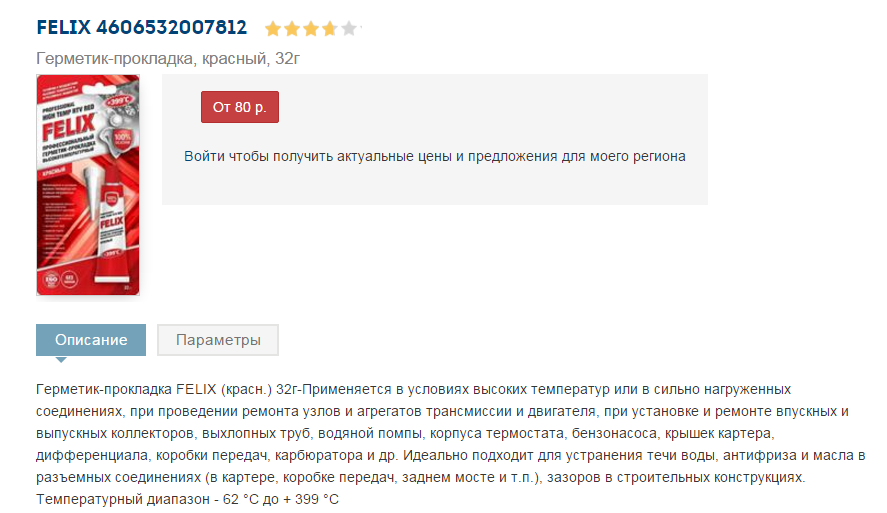

Во что нашел, почти задарма.

Думаешь попробовать такой?
