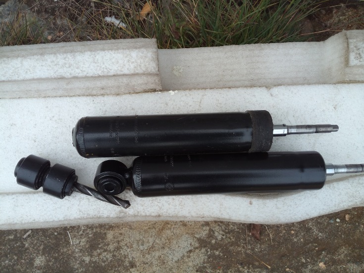

#37
Сообщение П.В. »

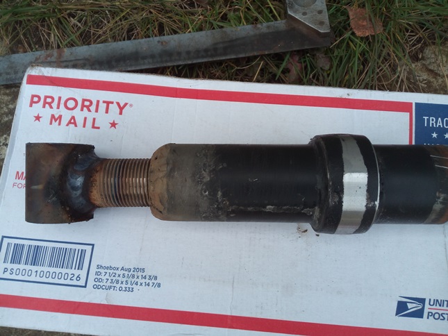

пришлось осенью поколхозить
П.В.
Сообщения: 193
Зарегистрирован: 21 мар 2017, 09:13
Амортизаторы
#38
Сообщение П.В. »

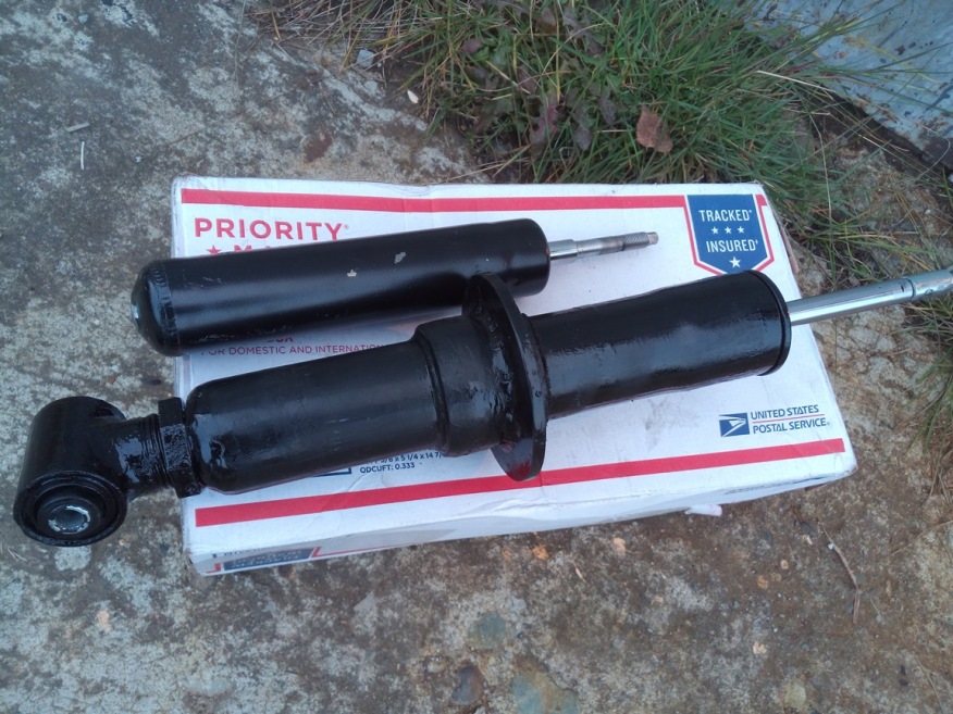

конечный результат

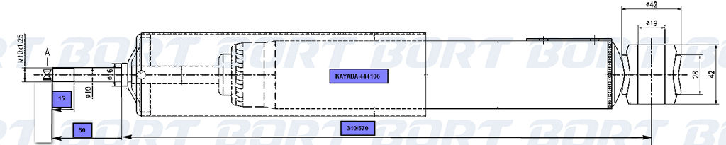

Купил на Соренто амо от Toyota Land Cruiser IV
KAYABA 444106 = 925 руб
автодок, поставщик NAS2
Что скажете, оригинал ?
Замок на коробке и матовая краска же это подтверждают ?
Размеры
Ход амо 340/570
усилие на сжатие/разжатие = 30/90 кг (очень приблизительно). На сжатие почти без сопротивления

Gubkin писал(а):KAYABA 444106 = 925 руб
практически даром, и выглядят качественно.
будем надеяться что не подделка

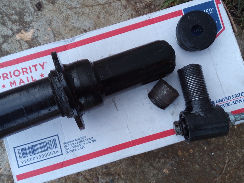

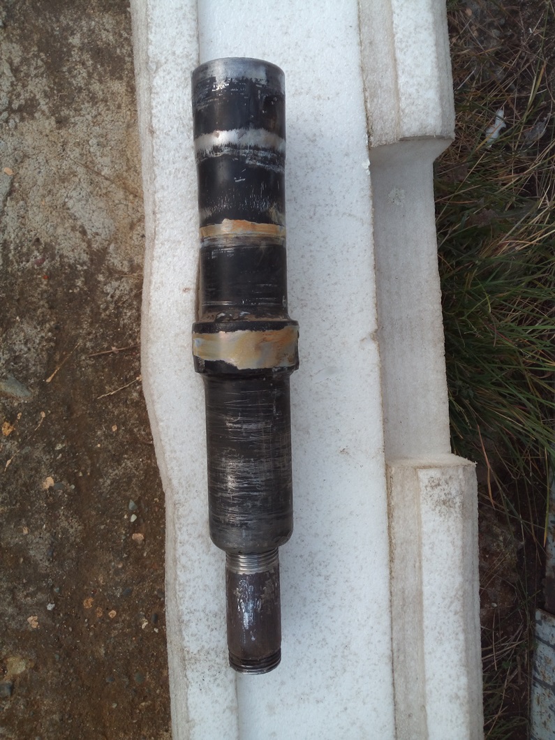

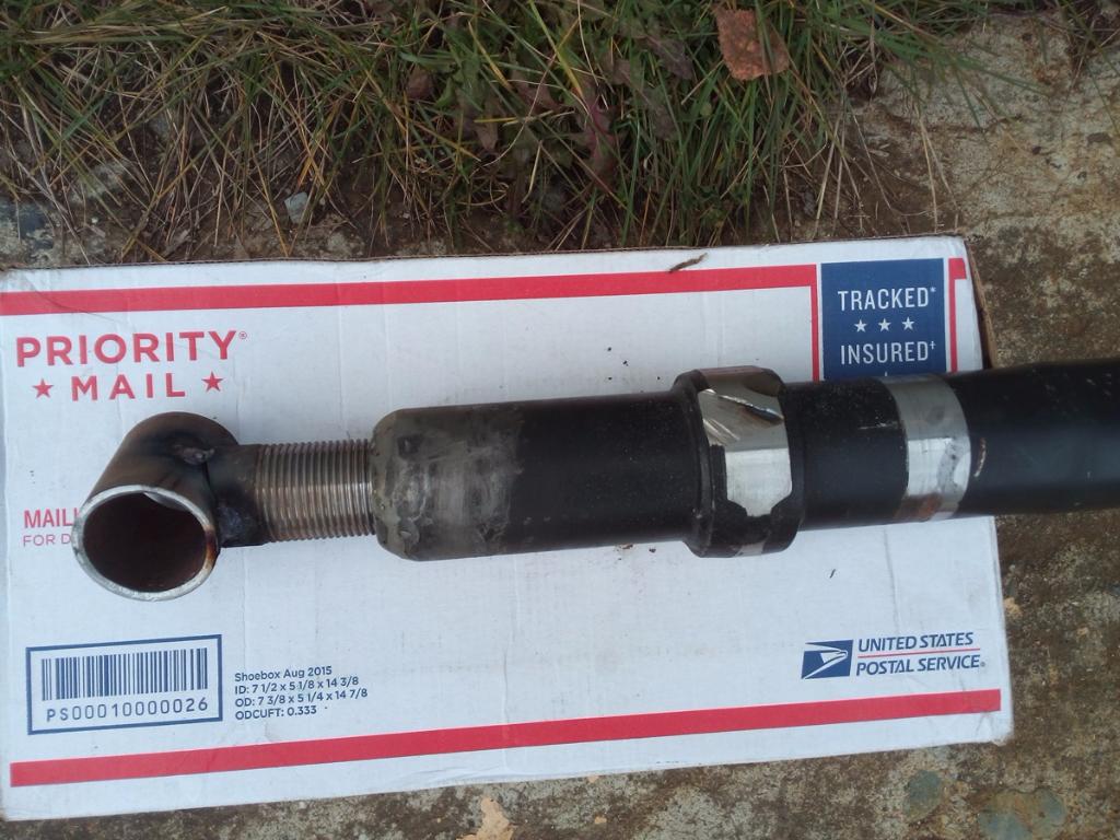

Ну вот.. проехал 3000 км и на убитых дорогах Суздали оторвало крепление проушины
какое же гавно это каяба
Амортизаторы
#45
Видимо всё же левак...
