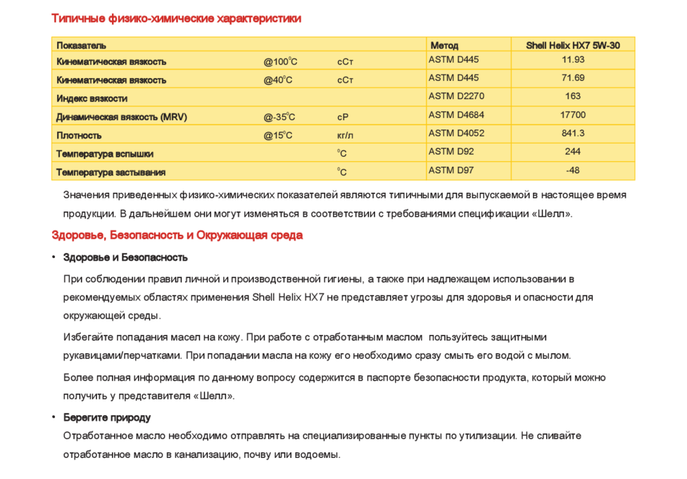

mox111 писал(а):hx7-это именно тот недорогой случай,когда будет 20% полимерки к преимущественно легким базам-отсюда и ноак хороший и индекс вязкости
Не будет ноак 6 с 20% полимерки, 13-14 будет

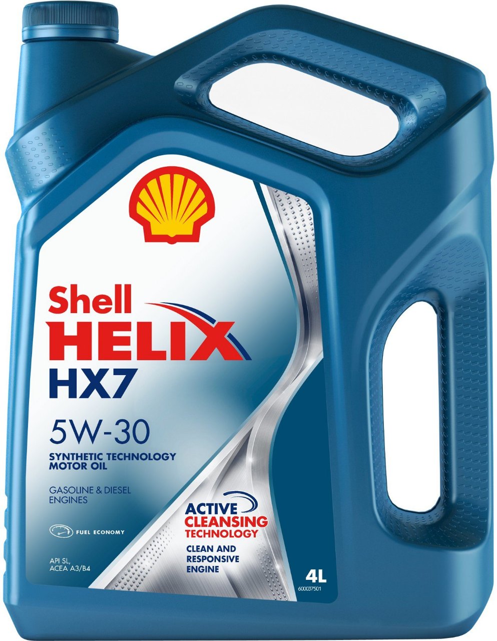

новая тара 4л по коду 4л = 550046351 (новая тара)

Владимир писал(а): 13 янв 2018, 07:57550046351
кряк сейчас идёт вместо GTL
