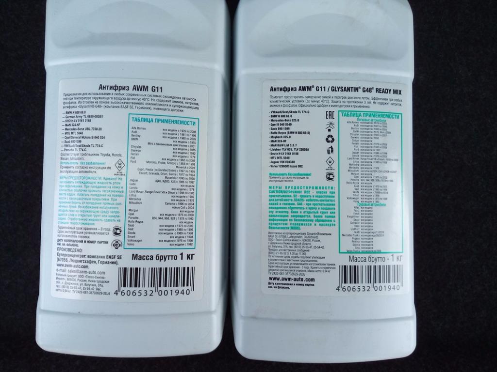

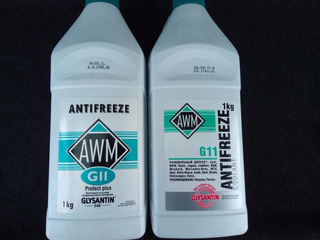

вот такой заливаю в свои авто, на допуски внимания не обращал, на материалы из которых изготовлены блоки, помпы, радиаторы тоже, всё прекрасно работает
на фото старая канистрочка(запасы гаражные), позавчера купил 15г.в., концентрату такого купить не удалось, а раньше без проблем можно было

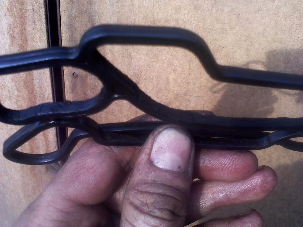

вот она, я бы сказал, начальная стадия, дубеет та часть, что контактирует с фризом, "масляная" гибкая без эрозии в прошлом году менял, только-только потеть стал блок8.5 писал(а):очень было бы интересно взглянуть на большую(самую проблемную) прокл. теплообменника
8 лет и 86тык на фризе GM
