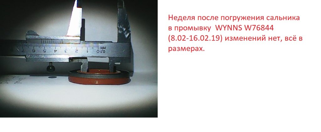

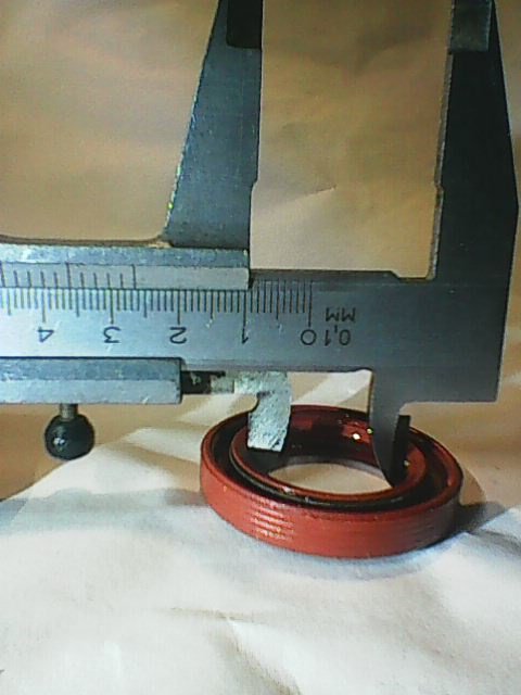

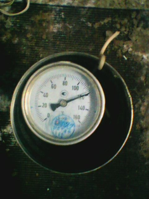

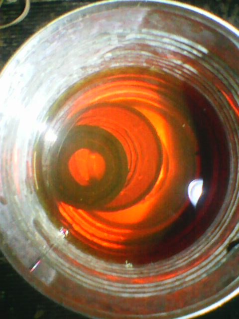

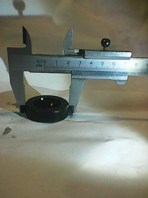

Прошло три дня, как положил сальники в промывку W76844. Добавил ещё чёрный, примерно года 2000 (в гараже валялся без дела). Вчера и сегодня промывку ГК с сальниками нагревал до 120* с естественным остыванием 4 раза. Результат - сальники как были в размерах до погружения
, так и остались в размерах на сегодняшний день. Оставлю ещё дня на три, нагрею, сниму размеры после остывания.

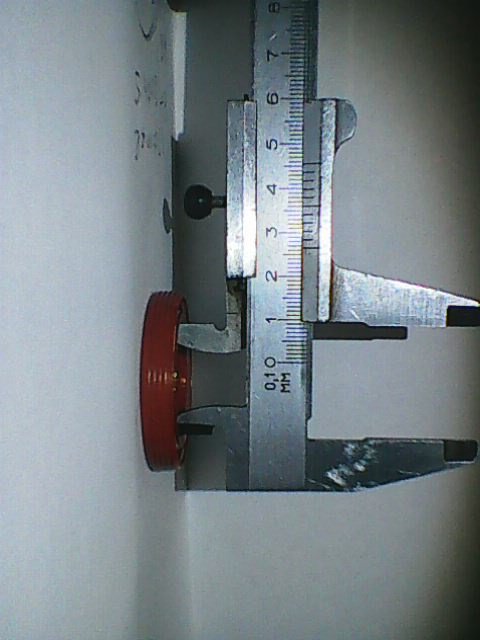

Сегодня достал сальники из масла с промывкой. Сальники в размерах, что "до" погружения, что "после". изменений нет. Значит промывка не оказывает отрицательного действия на сальники, так для себя сделал вывод.
Темп. нагрева фото не делал. Чёрный сальник никаким образом не стал мягче, размеры тоже не изменились, хотя старый он довольно.

Booth писал(а): 16 фев 2019, 20:09 Фото вида сверху оригинал и "помытого" ?
Так вот же писал Промывки масляной системы. Общая (Пост АСаныч #80007)
Booth писал(а): 16 фев 2019, 20:09Рвется?
Нет, ничего они не рвутся, как были так и есть. Надо хороший фотоаппарат, чтоб снимать не так, как эти снимки сделаны, а что б макросьёмка и виден размер на штангенциркуле и рабочая кромка сальника. А это сьёмки телефоном, не удобно и не качественно. Но, что есть, то и есть. Я эти эксп. делал для себя, после видосов в инете, с утверждениями по сальникам, для себя и выводы сделал. Не знаю конечно насчёт пятиминуток, там какая картина. Но если и заливать 5-мин. , то всё же на состав ориентироваться, опять же ИМХО. Удивился сальнику из чёрной резины, дубовый и дубовый. Вроде если бухнет резина от промывки, значит и сальник должен разбухать. Но его можно и в бензин бросить дня на три, покажет точно, думаю, мягче будет резина или нет.

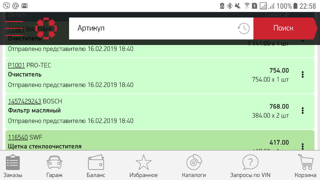

lexo писал(а): 16 фев 2019, 20:48Protec
Это пятиминутка? Щас погуглю, посмотрю.
Сегодня Comma смотрел, есть в продаже у нас, заказывать даже не надо, почти тО на тО и выйдет по цене, так, для сравнения смотрел.
Такая?
