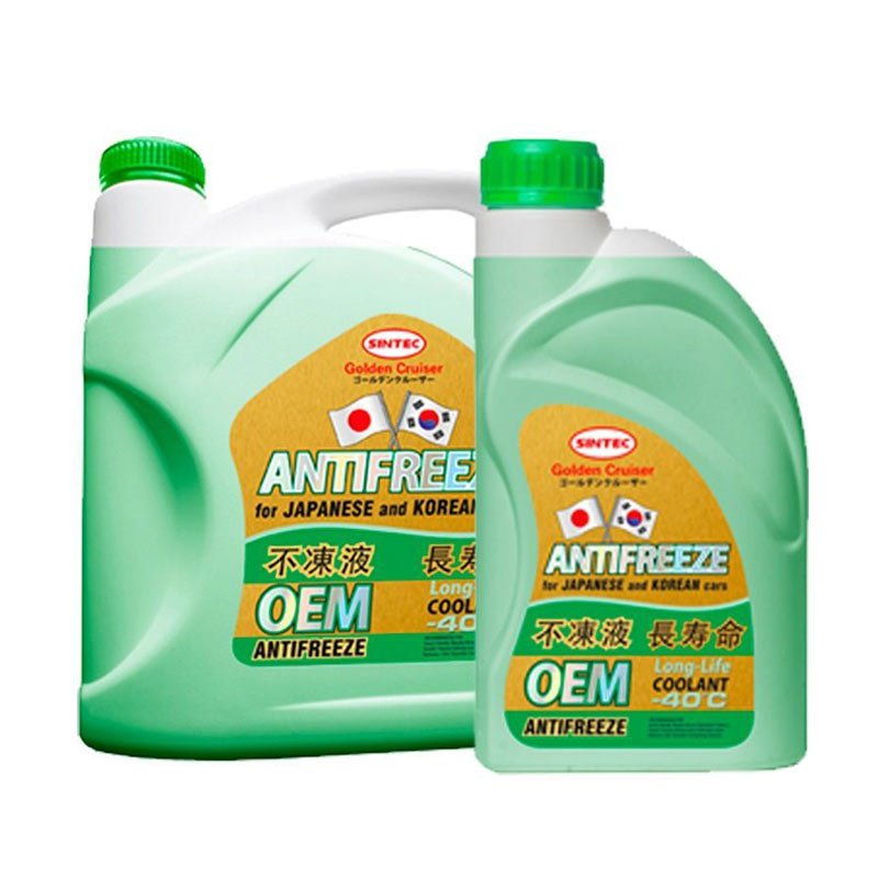

mvg писал(а): 23 авг 2019, 13:49 Антифриз "CoolStream", "SINTEC"... не что попало
Именно кулстрим JPN и буду лить,очем написал выше,обращал внимание и на синтек для японо-корейцев на такой,правда особо не вникал в технологии
