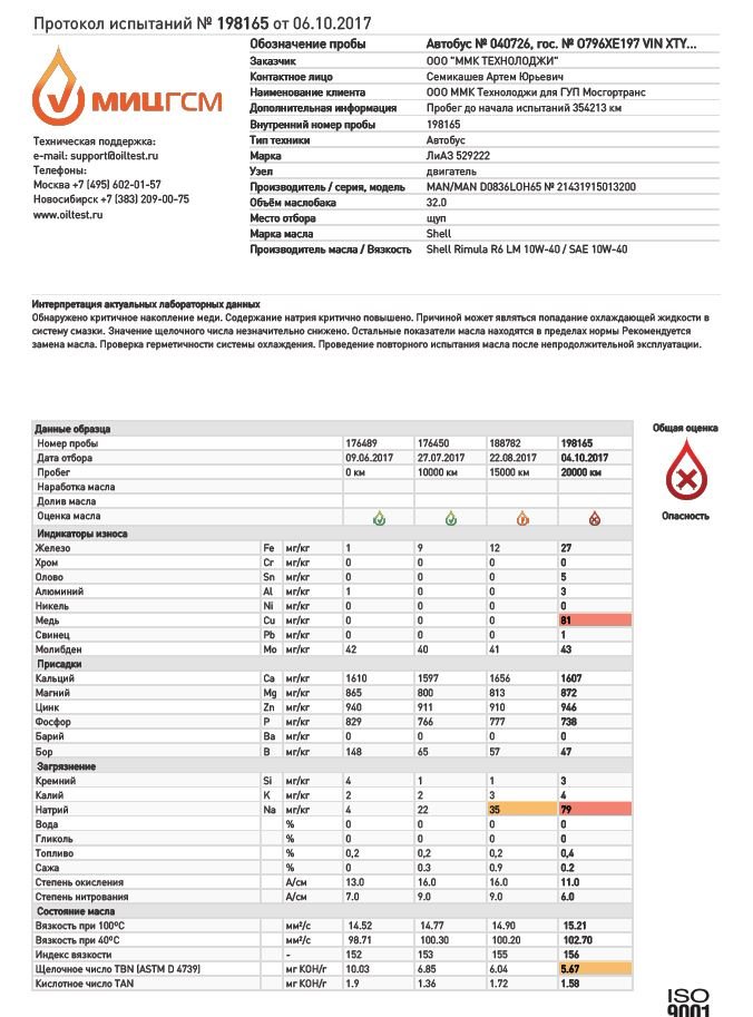

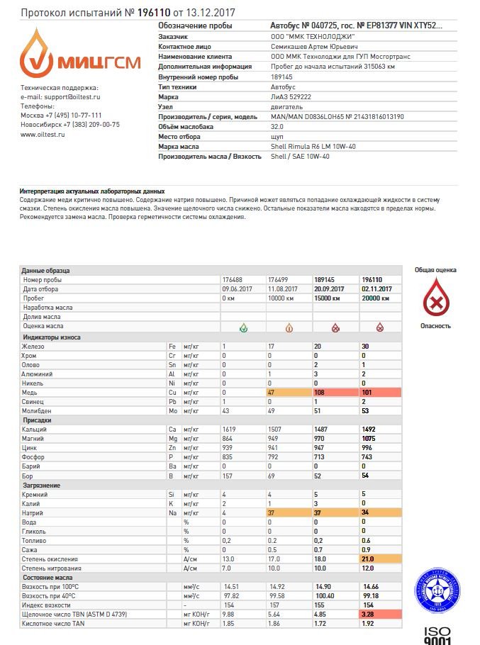

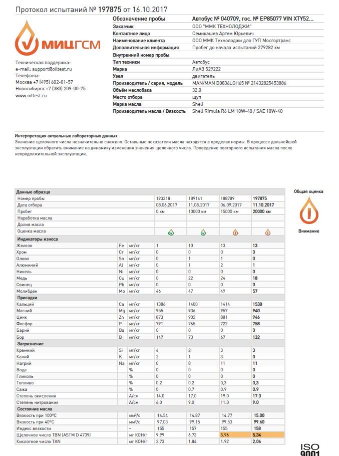

Gubkin писал(а): 24 июн 2018, 21:35 почему с валеной интервал можно увеличить с 8,5 до 12,5 ккм ?
Все хим анализы которые мы проводили показали что ТБН масла с Валеной выше, сажи в масле - меньше, изменение вязкости - меньше, элементов износа - меньше и остальные параметры масла в норме.
К примеру результаты испытаний Valena-SV с моторными маслами Shell Rimula R6 LM 10W-40 в ГУП «Мосгортранс» - основной в столице и крупнейший в Европе оператор наземного городского пассажирского транспорта.
Результаты без присадки на отметке 20.000:

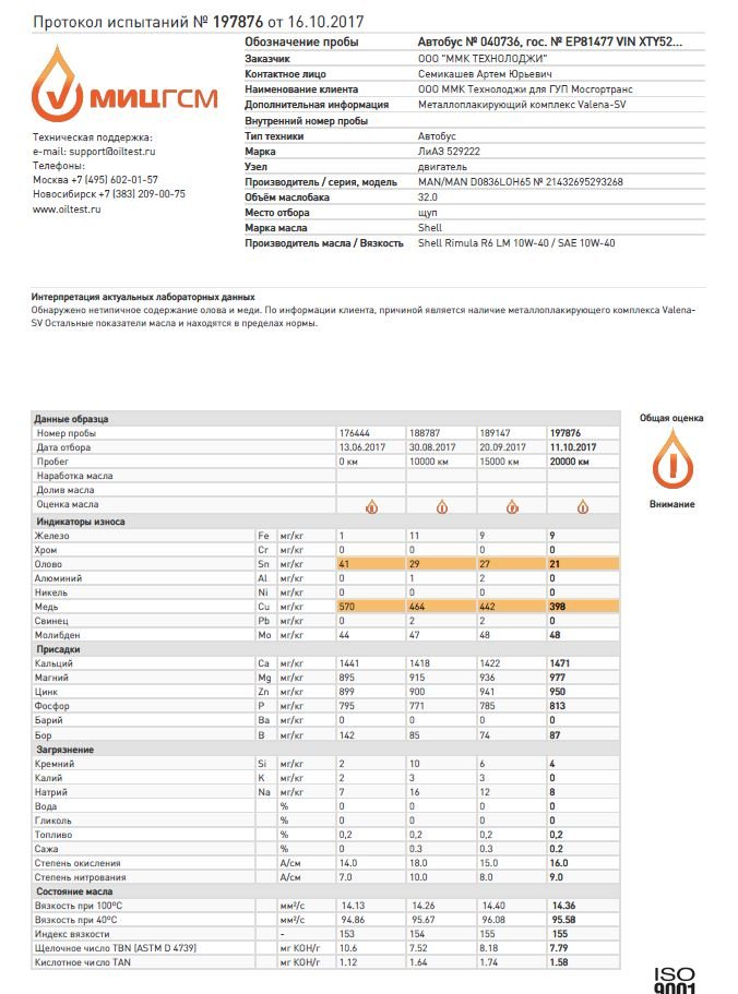

Результаты с присадкой Valena-SV на отметке 20.000:

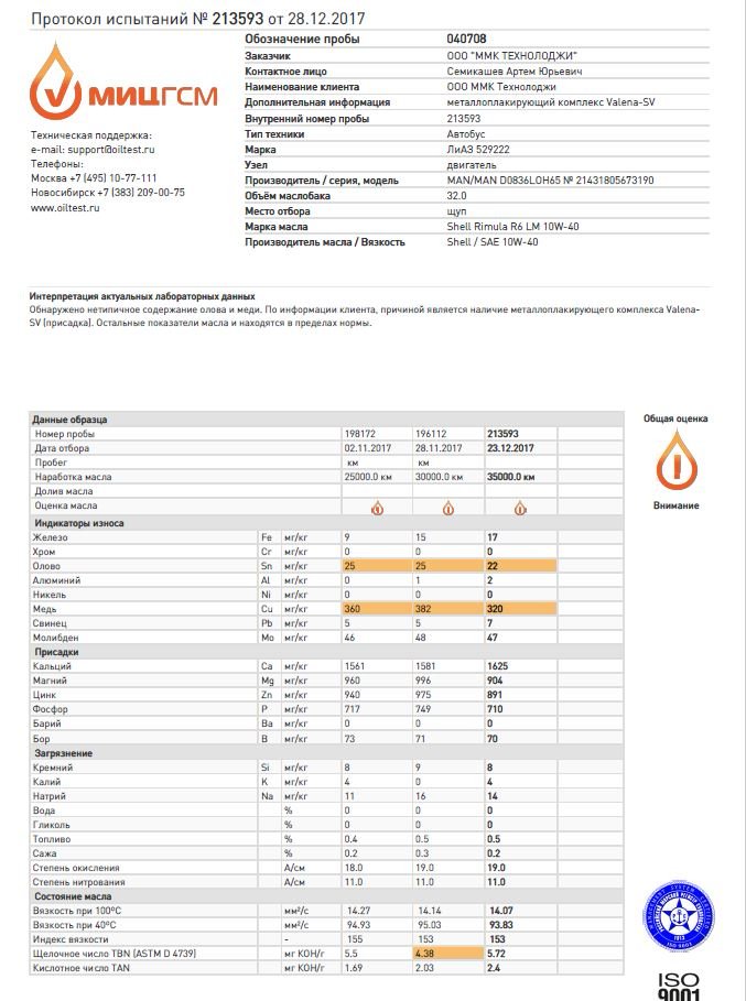

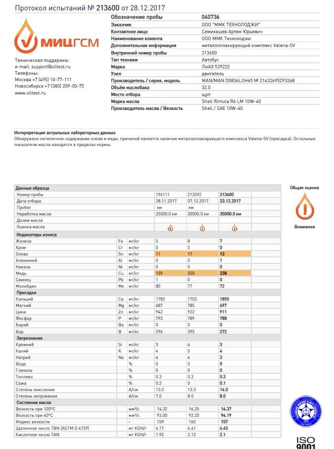

Результаты с присадкой Valena-SV на отметке 35.000:
Заключение:
