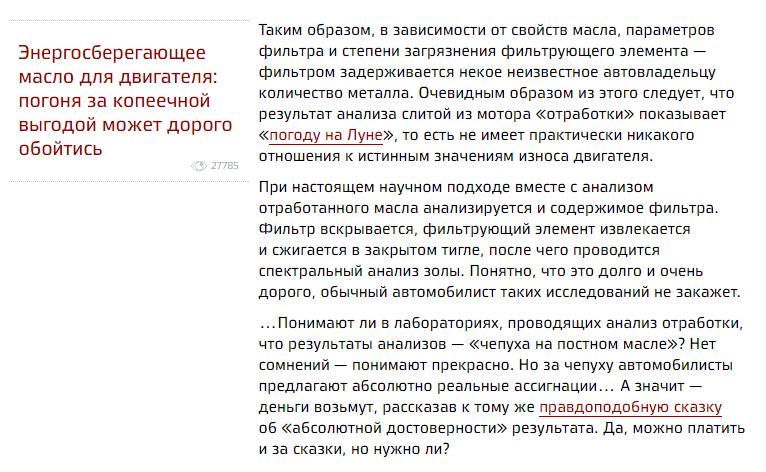

Лев, это не ты статью написал ? http://www.avtovzglyad.ru/sovety/eksplu ... ogo-masla/
Написал там комментарий :D

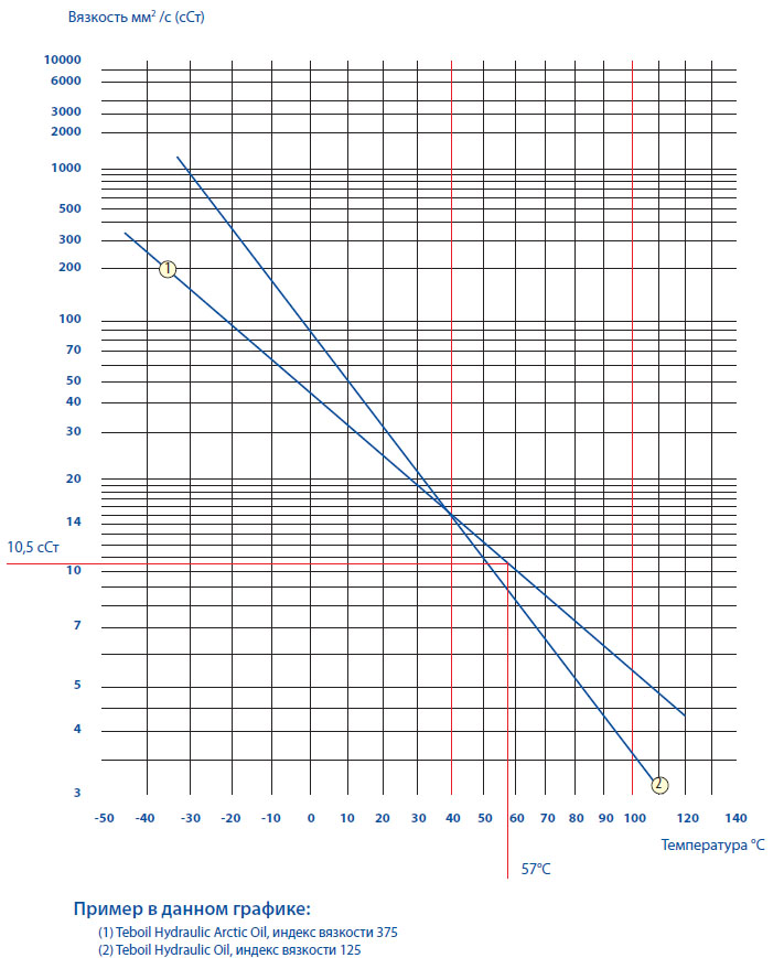

солярка роснефти в эту зиму на вид как вода не проходила через топливный фильтр 5 мкм в -15С
не представляю какой вязкости должно быть масло чтоб прошло... 5 сСт наверное, т.е. под 200 градусов :D

Gubkin писал(а):Написал там комментарий
Если ОИЛЧОЙС это ты, то комментарии твои как обычно безграмотные :facepalm
Фильт отфильтровывает частицы от 20 мкм и больше.
Спектрометр "видит" частицы до 5 мкм.
Даже если забитый фильтр и задержит частицы 1-5 мкм, это пара % от их общего числа в масле.
Твоя типичная антилогичная мантра, надоело тебе объяснять в чем твои ошибки

Gubkin писал(а):не представляю какой вязкости должно быть масло чтоб прошло
К сожалению, подобных данных не приводится. В лучшем случае есть HTHS
В качестве примера http://www.tbl.ru/index.php/2011-03-30-07-02-14.html
