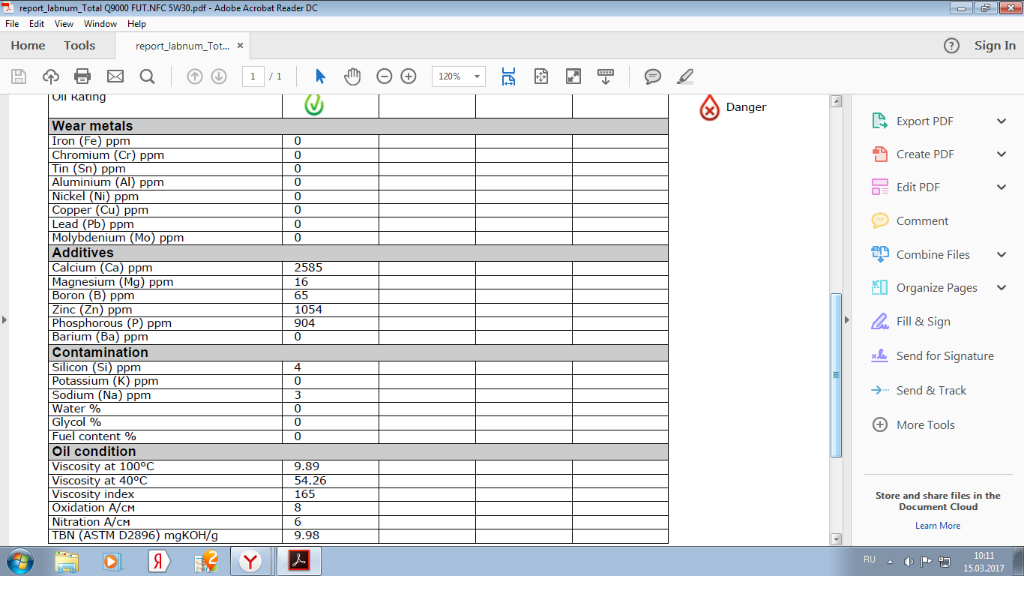

Я основывался на данных анализа свежего масла:
https://goo.gl/Fh3OUw
https://goo.gl/PKrPnE
Пакет присадок 1 в 1. Единственное, что их отличает - количество кальция и TBN. Но тут разница в анализах в год, и тотал мог немного изменить рецептуру для получения 913-D.
Все это оффтоп. Высокая зола и API SL вычеркивают эти масла (для меня) из числа кандидатов в Скайактив.

2900 ppm кальция опасно для LSPI ))
лучше где кальциево-магниевый пакет
